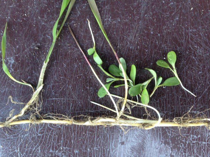

panowie zaobserwowałem w pszenzycie duzo takich chwastów ten jeden to wiadomo perz ,ale ten drugi nie wiem co to jest ? jaki oprysk proponujecie ? dwa tygodnie temu siane
Edytowane przez milinkovic
Expert może ją nieco przyhamować, chlorosulfuron daje dobre wyniki też. A na wiosnę 2,4D(Gold) albo metsulfuron (Galmet np.) zrobią porządek
