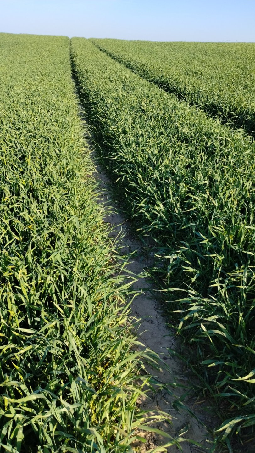

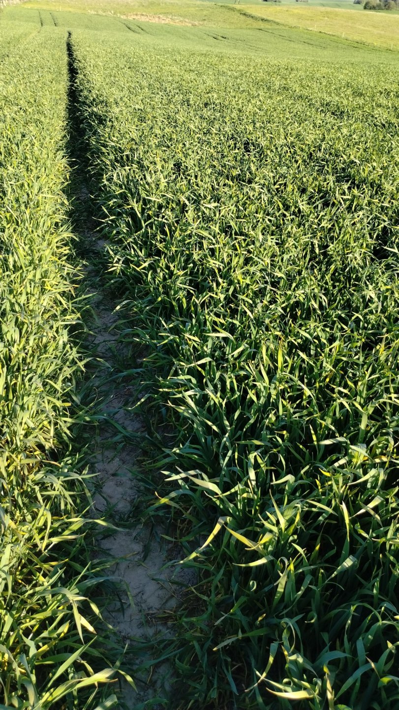

43 minuty temu, Pstrąg napisał:
Tak sie prezentuje probus na piachu. W sobotę minie 3 tydzień od t1. Jechac wtedy z t2 czy jeszcze poczekać?
Wody ma dostatek, to i ładnie wygląda. Ale jak to bywa na piachu, tydzień upałów i po plonach

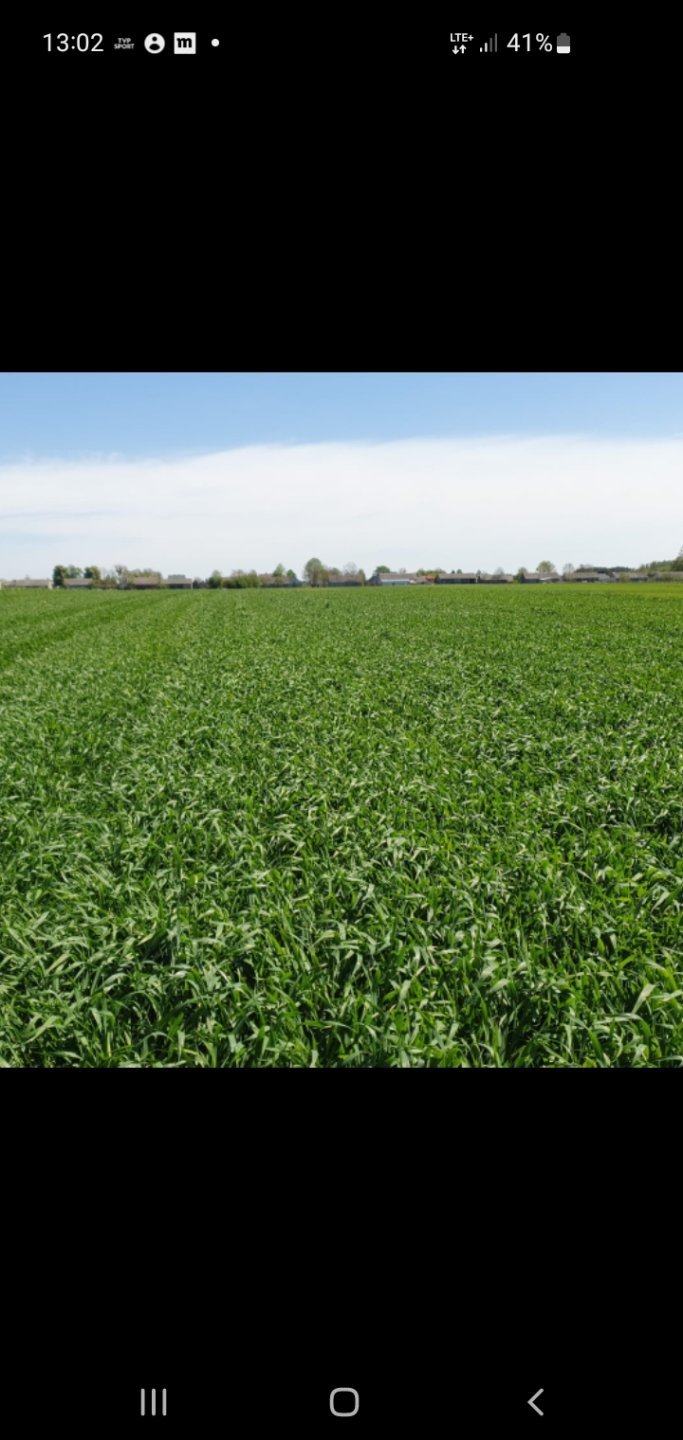

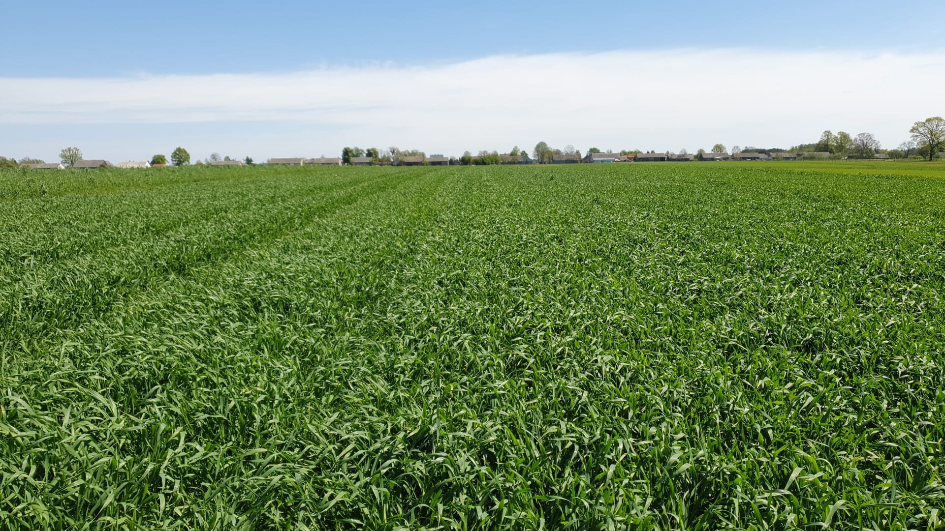

A tak sie prezentuje Rotondo po rzepaku bezorka 150kspacer.pngg/h

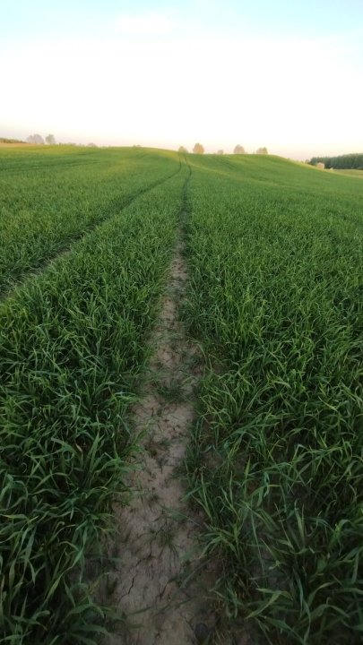

Mam koło domu dwa placki do poprawki herbicydem i na drugiej działce tak ze dwa ha. No i poszedłem koło domu zobaczyć gdzie dokładnie trzeba strzelić te poprawkę i muszę powiedzieć, że dość wyraźnie poszło jak teraz ciepło się zrobiło.
Ale o poprawce raczej dziś mogę zapomnieć - bardzo mocno jeszcze dmucha, część w cieniu za drzewami, to już czuć wilgoć na liściach. Drugi kawałek z kolei odsłonięty, to tam łeb urywa. Trzeba będzie polować na pogodę.

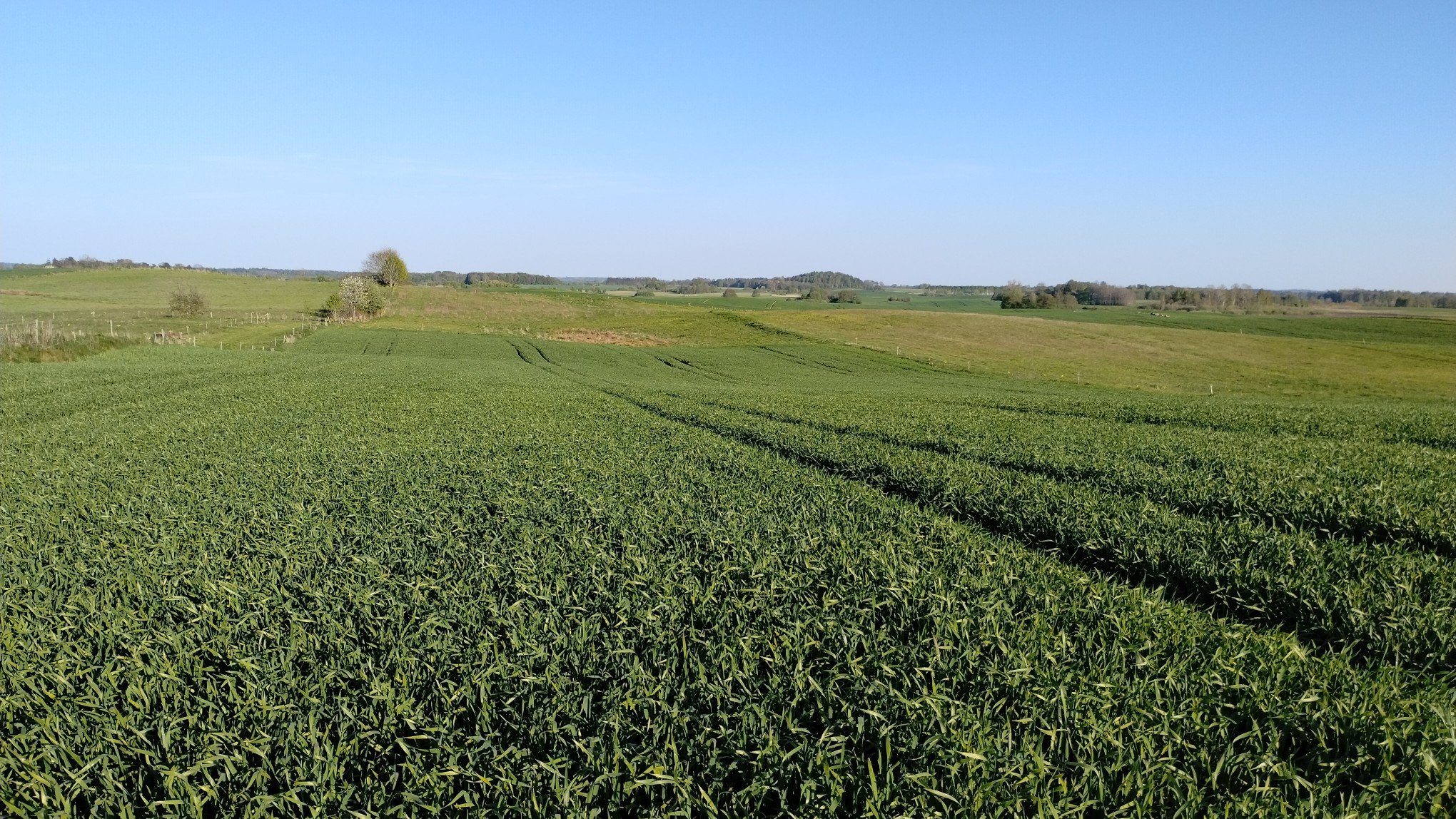

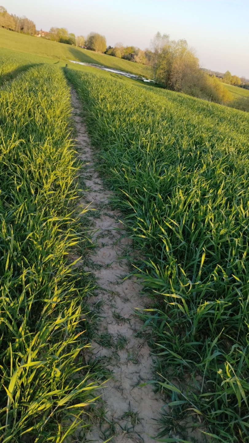

Jednak nie wytrzymałem - popryskalem 😅Wiatr stanął, rosa bardzo bardzo delikatna dopiero nachodzi, także powinno być ok.
O ile koło domu było ładne i jest ładne, to na tej słabszej działce całkiem fajnie się teraz podciągnęlo. Oczywiście nie ma szału (jest sporo rzadsze niż koło domu), ale wielkiego wstydu też nie ma. Na tym drugim zdjęciu część placów jaśniejszych to ☀️ - ten na wprost. Ten na prawo pod górą to tam stokłosa mi wyjebala i zboża jest mało co i słabiutkie. Jeszcze na tej takiej najcięższej glinie całą górka żółta.
