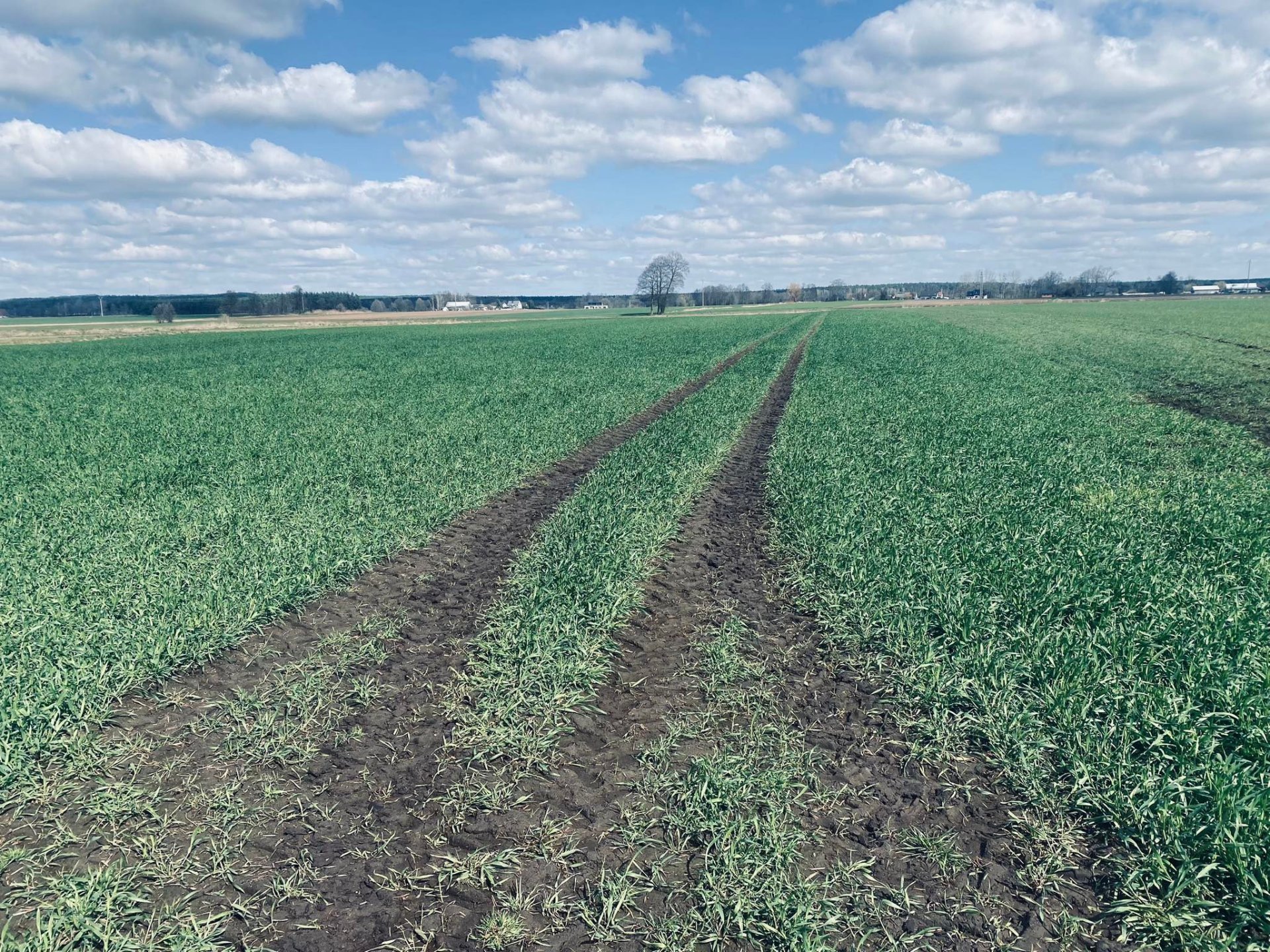

U mnie już widać efekt po N2 które siałem 20 marca
Na pierwszym planie pszenżyto na dobrej ziemi N2 - 200 kg saletry
A w oddali odcięcie i pszenżyto jaśniejsze. Tylko po N1, 6 klasa dlatego z N2 odpuściłem.
Eleganckie. U nas to pierwsze wjazdy z n2. Niektórzy jeszcze n1 nie rozsiali 🤷 najgorzej że poza paroma dniami cały marzec i początek kwietnia zimno. Dopiero od weekendu ma być w dzień paręnaście st, a w nocy na plusie w końcu.

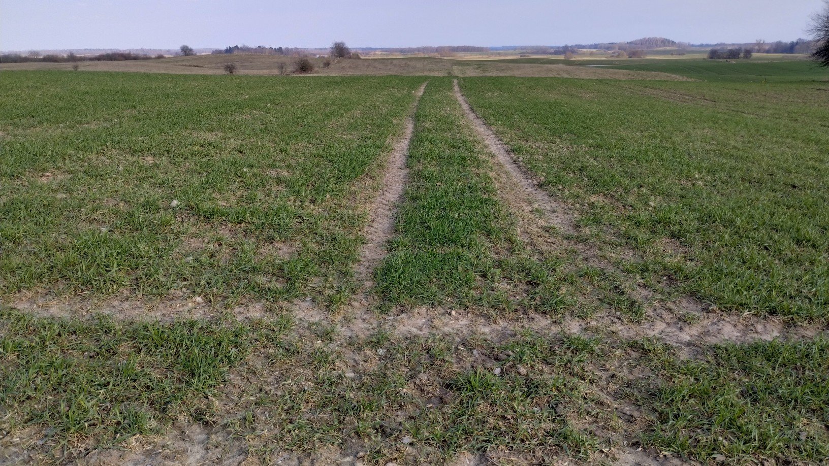

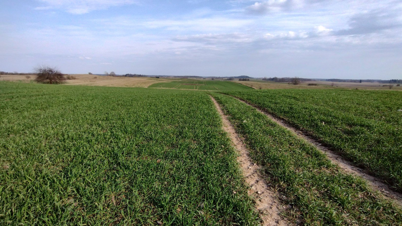

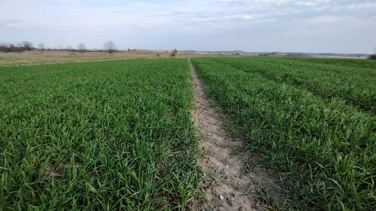

Wracam ze swoim dylematem - jak myślicie -  N1 16marca, ~250kg saletry/ha,było od tego czasu cały czas zimno - już byłoby widać nierównomierny wysiew?
Dopiero dziś pierwszy, od bardzo dawna, ciepły dzien. Patrząc na prognozy może w drugiej połowie przyszłego tygodnia dałoby się wjechać z N2. Jeszcze chyba dobrze nie ruszyło wszystko - na pierwszym zdjęciu pierwsze 2,5 ścieżki (tam w oddali) od prawej strony, to był debiut rozsiewacza i tak delikatnie się machnąłem z dawką - takie dobre 400kg saletry/ha poszło 🤦😳 no i po zbożu nie widać z bliska zbytniej różnicy między tym, a reszta. Wstawiam na tel, to nienwiem czy na kompie cokolwiek widać. Taki jakby ciemniejszy pasek to tylko złudzenie. Stojąc bezpośrednio przed tym miejscem nienwidac różnicy w barwie.
Drugie zdjęcie to oczywiście najładniejszy kawałek, a trzecie - dosłownie 30-40m w bok od 2 zdjęcia (pleśń tyle zostawiła) 🤷
