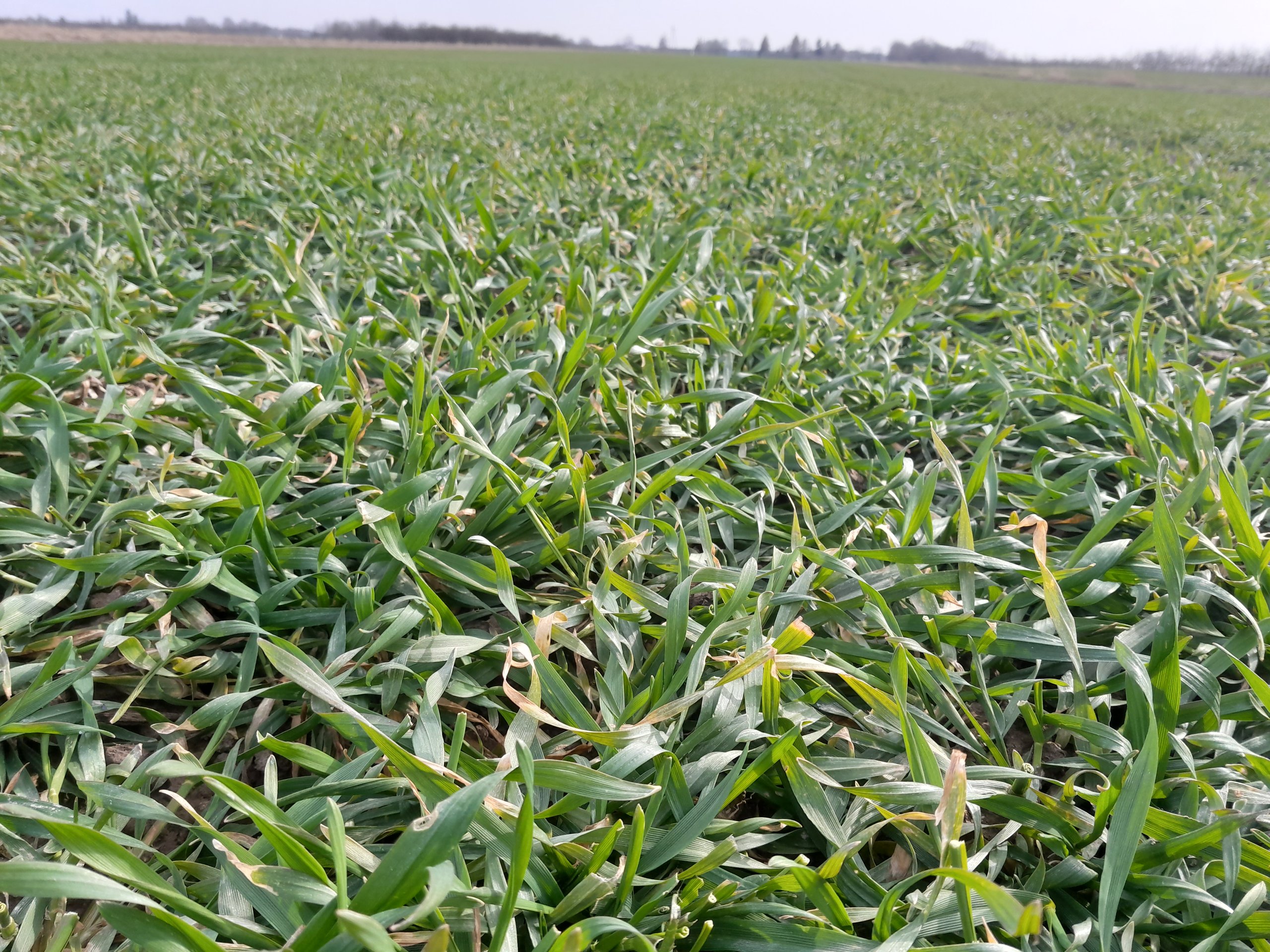

Ja się miotam czy w czwartek robić N2 we wrześniowych pszenżytach. Rsm by szedł.
Te z 29 października dostały już mocznik na N2.
Na zdjęciu Tadeus, zrobione tak by ładnie było🤭
