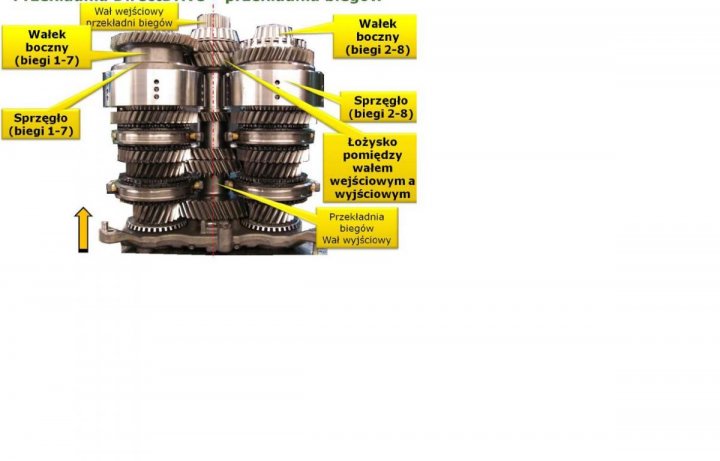

Dwusprzęgłówka, trzy grupy automatycznie zmieniane, 24 biegi, podłokietnik CommandArm, sprawność 100%, osiem (!) biegów pod obciążeniem.
Podobno 6R dostępne z DD od połowy br.
Raczej nikt nie użytkuje podobno mają być dostępne od czerwca

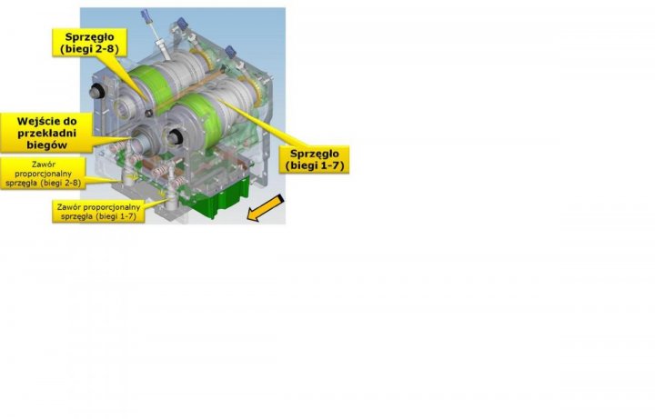

Jest to skrzynia dwu sprzęgłowa (tak jak DSG VW) 3 biegi i 8 półbiegów w sumie 24 biegi, biegi i półbiegi zmienia się bez sprzęgła
DirectDrive
Poszukujesz idealnego rozwiązania przekładni? Takiego, które będzie wiodącym w nadchodzących latach i będzie stanowić przyszłość przekładni w rolnictwie? Przekładni oferującej najwyższy poziom wydajności i wygody. W takim razie przekładnia DirectDrive będzie dla Ciebie idealna! Półautomatyczna, ośmiobiegowa, dwusprzęgłowa przekładnia wyznacza nowe standardy w zakresie szybkości zmiany biegów i wygody.
Zwiększenie liczby biegów przełączanych pod obciążeniem do 8 pozwoliło zmniejszyć częstotliwość zmian zakresów, co przekłada się na znaczne zmniejszenie przerw w przenoszeniu momentu obrotowego.
Użytkownik może wybrać w pełni automatyczny tryb jazdy, analogiczny do oferowanego przez przekładnię bezstopniową IVT, lub jeden z trzech dostępnych zakresów przełożeń, najlepiej dopasowany do wykonywanej pracy.

Sprawność 100 %, tyle to nawet zwykły wałek nie ma, bo na łożyskach będą jakieś straty. Niech żyją marketingowcy ;) .
Ale niestety DirectDrive nie będzie dostępna w mniejszych modelach z serii 6R:/ z tego co piszą na stronie JD to te skrzynie będą dostępne od modelu 6140R. Mnie ciekawi natomiast czy seria 6R będzie posiadała jakąś ulepszoną/nowszą wersję Autopowr, ponieważ ta skrzynia w serii 6030 nie miała dużego zaufania u rolników?
Z tego wychodzi, że zmiana półbiegów będzie realizowana za pomocą tradycyjnych kół zebatych i sprzęgieł na zasadzie preselekcji. A nie jak dotychczas za pomocą sprzęgieł hydraulicznych. Stąd pewnie mowa o wyższej sprawności. 100% to oczywiscie nawijanie przysłowiowego makaronu na uszy klientom. Ale fakt faktem, że skrzynie dwusprzęgłowe zawojowały już praktycznie świat osobówek jako te najszybsze. Więc trafią pewnie do do ciągników i ciężarówek z czasem. Cena pewnie będzie kosmiczna więc nie prędko taki ciągnik na drodze spotkamy.
Pisząc o tym że trudno będzie spotkac taki sprzę też o tym pomyślałem. Boorąc pod uwagę MGR i tempo pracy urzedników to najwcześniej za 2 - 3 lata.
Edytowane przez hubertuss
nie miała zaufania bo po prostu mało kto taką brał bo to wiąże się z dopłatą a każdy chce kupić jak najtaniej jak najlepszy sprzęt, tak nie ma:D
Skrzynia montowna tylko w seri 6r od modelu r6170. Cenowo DirectDrive z Eco 6.485euro + Kabina Premium Plus 1.000euro+SiedzenieD63C 750euro=min.8235euro za DirectDrive w podłokietniku Comand Arm. .
A co ma siedzenie D63C do skrzyni biegów?, czy bez takiego siedzenia (z elektrycznymi nastawami) dobra skrzynia bedzie brzydko wyglądac? Wyjaśnij mi to bo nie widze zwiazku między tymi dwoma produktami.
Pisząc sprawność 100% miałem na myśli, że nie powoduje ona strat wewnętrznych takich jak w przypadku przekładni hydro-mechanicznych :)
Tak sprawność może istnieć jedynie na papierze. W realu nigdy nie osiągniesz układu idealnego bez względu czy to przekładnia hydrauliczna czy mechaniczna.
