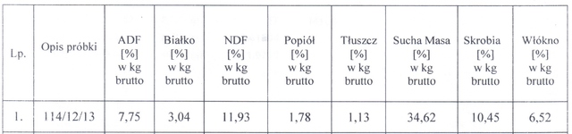

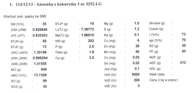

Touran wiecej za bardzo ci nie da kukurydza była ładna siana koniec kwietnia 80tys/ha gleby 3-4klasa. Silos. A co niby wiecej da ci latem folia podkładowa??? Stosuje się ja głownie zeby ograniczyć ilość powietrza na pryzmie i wykluczyć jego ruchy , kładziesz taka folie na pryzme i wprost sie do niej przykleja pod wpływem pary z kiszonki zakrywajac kazda szczeline i ocinajac dostep powietrza
