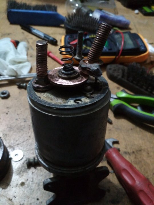

Panowie mtz nie pali. Rozrusznik po pełnej regeneracji, podladowalem aku i zaczął kręcić aż do spalenia bezpiecznika pierwszego z lewej. Wymieniłem go ale po przekreceniu kluczyka słychać tylko takie kliknięcie jakby nie trafiał w tryby. Myślałem że słabe aku to podpiolem równolegle jeszcze 12v ale bez skutku...
