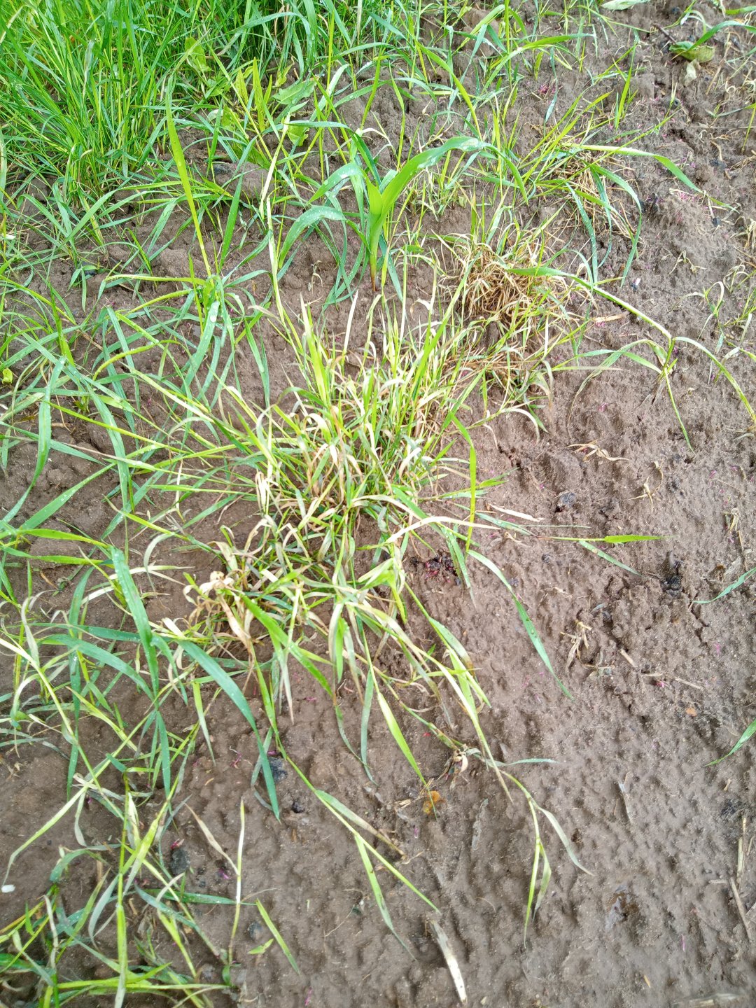

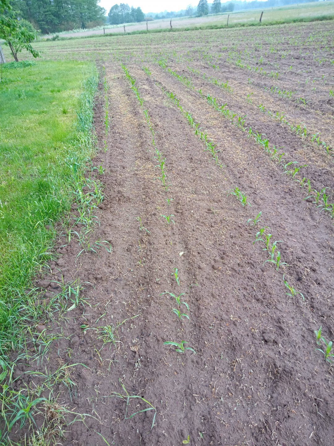

Równe dwa tygodnie po Mocarzu z nikosulfuronem. Jakoś strasznie zadowolony nie jestem z tego. Uprawa pasowa. Wielu doradców tak doradzało, i na jednym kawałku spróbowałem. Dobrze, że tylko na jednym. Duże chwasty ciężko łapie, a kukurydza przez nie cierpi. Wy jak myślicie? Trzeba by to było czyś poprawić jeszcze?

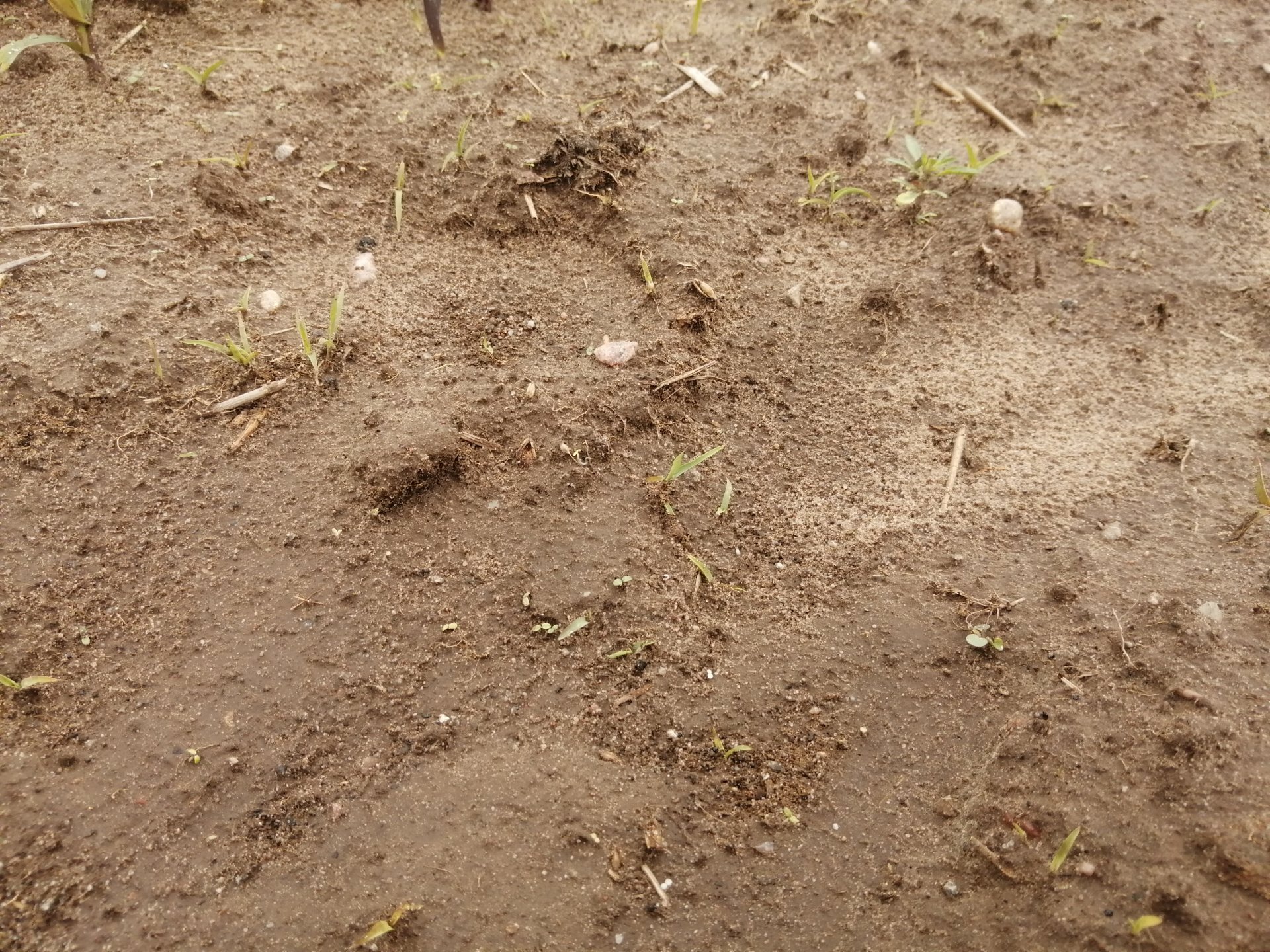

po elumisie/maistrze czy podobnych tak samo by długo brało, jest sucho i środki działają wolniej. Wyskoczyła mi chwastnica po lumaxie jest sens to poprawiać jeżeli qq ma już 20cm + wysokości?

Środki selektywne działają wolno i efekt nie jest widoczny tak szybko.
Możesz jeszcze prysnąć Elumisem.

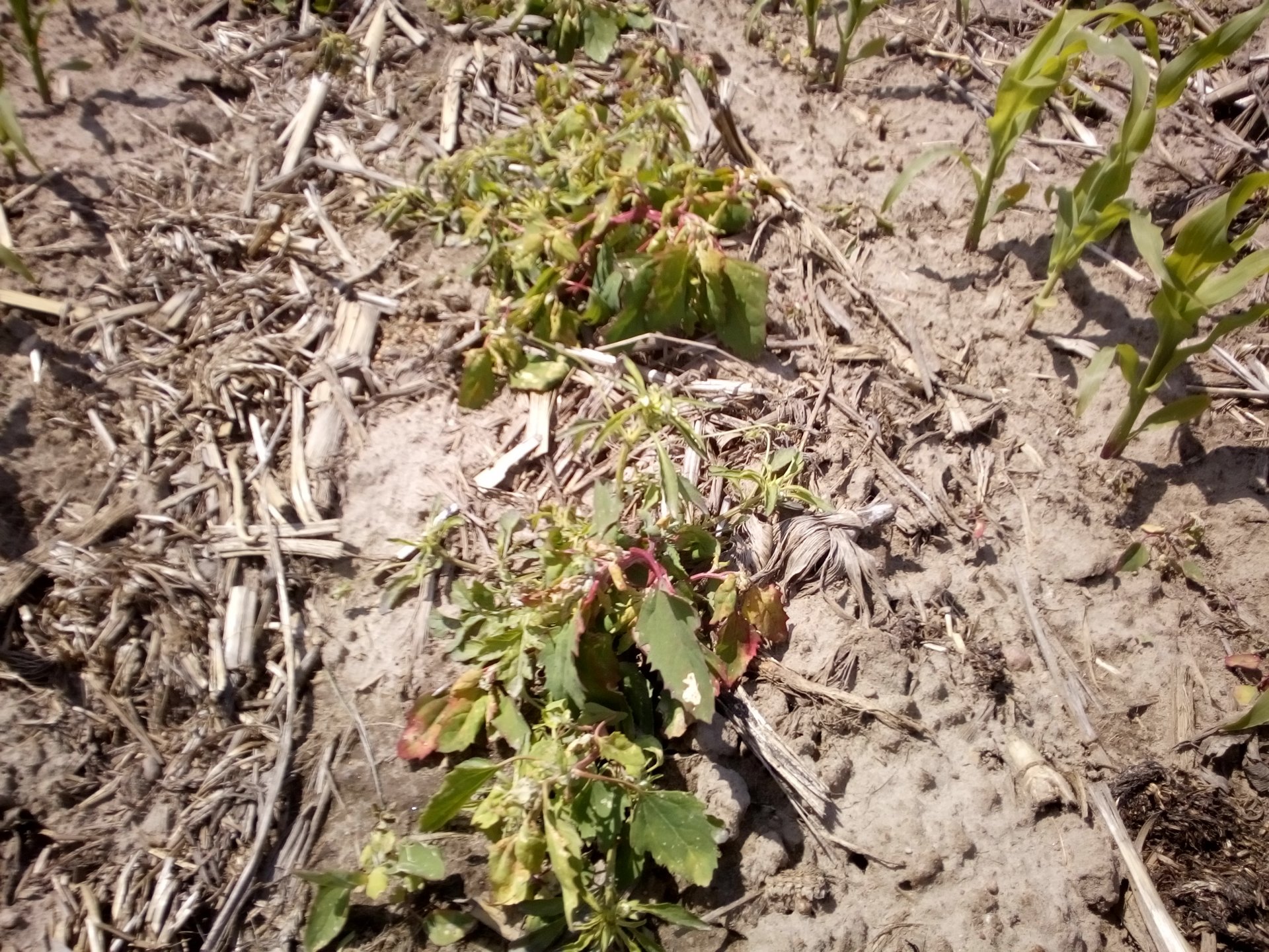

ja pryskałem 23 maistrem dawka 1,5l to chwasty całują glebę na ten moment, qq w pełnym wigorze, druga sprawa im słabsza klasa gleby tym efekt fitotoksyczności dla roślin będzie bardziej widoczny i ten sam oprysk na 2 klasie a na 5 to może być spora różnica.

jutro kupie sam niko koszt pewnie w granicy 40 zł tylko nwm czym dam rade bo burze zapowiadają,  najwyżej w poniedziałek poprawie, ogólnie nie wiem czemu mi tak wywaliło chwastnice, sąsiedzi pryskali za miedza tez lumaxem i czysto.

Potrzeba minimum dwie godziny po oprysku żeby nie padało a później to może padać do oporu.

Spadl deszcz + ciepło i wykiełkowało to co w suchym leżało

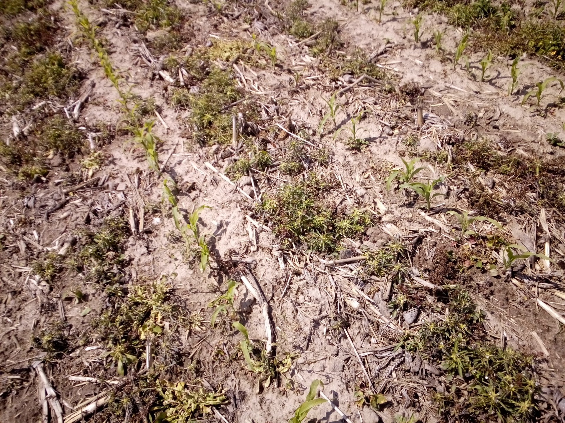

U mnie tydzień i nie widać efektów. Też uprawa pasowa, tylko po siewie pryskane lumaxem później po 4 tygodniach  mocarz + nikosulfuron i pewnie pójdzie po niedzieli majster bo żyto sobie rośnie i Perz  czy tam trawa...
niestety w pasowej albo glifosat albo płytko talerzówka problematyczne są lekko przerośnięte dobrze ukorzenione chwasty -trzeba zapłacić frycowe żeby się nauczyć a i tak nie zawsze wyjdzie .Lumax z nikosulfuronem na bazie oleju sprawdza się dość dobrze nawet na przerośnięte zielsko
Lumax doglebowo jest dość zawodny to wiadomo od lat a z tym doradzaniem czym to nie tak hop trzeba rozeznać chwasty i według tego dopasować środek .Na przyszłość wcześnie powschodowo (liścienie chwastów Adengo 0,1- 0,15 trochę oleju i azotu .Przy odrobinie szczęścia zdarza się że bez poprawki (ale u mnie adengo już 10 lat - nie wiem ile jest pozostałości w glebie ) W tym sezonie trochę przypaliłem ale poszło 7 substancji w śladowych ilościach no i było zbyt słonecznie w trakcie zabiegów  za to chwastu nie  znajdziesz
