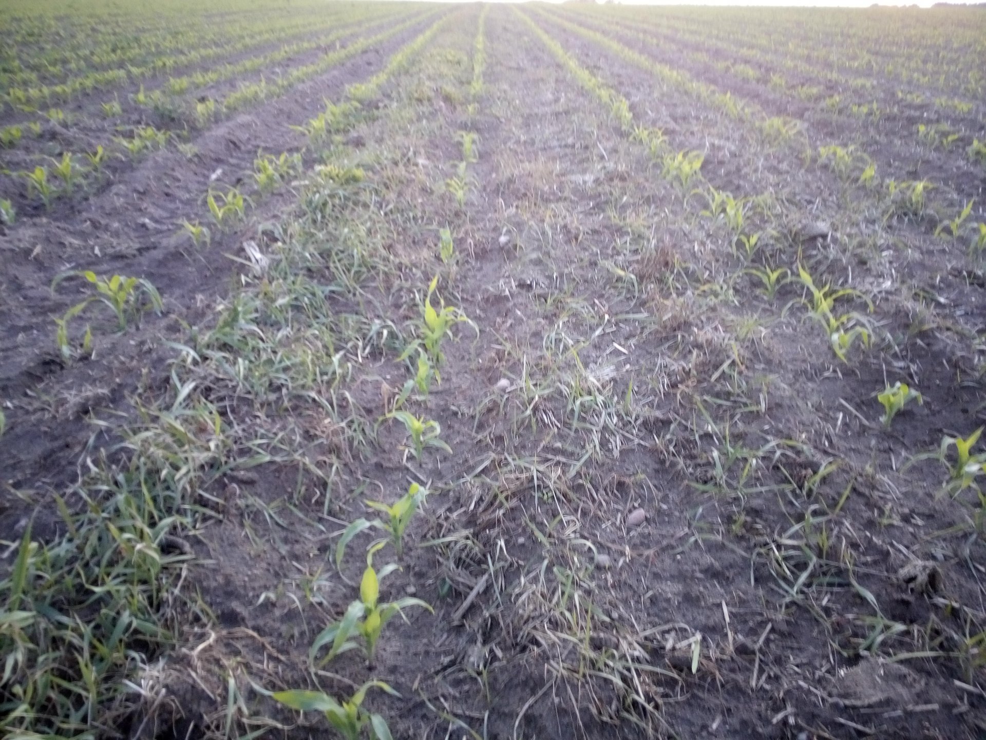

Taka pozostałość po miedzy. Tydzień po poprawce tamizanem(Nikosulfuron) w dawce 1.25 l/ha  przy zalecanym 1 l. Wcześniej szło na całe pole adengo. Ciekawe czy skasuje ten perz, czy za mocne skupisko.?
Nie mądrze się ale z doświadczenia dużo większą skuteczność daje zabieg podzielony nawet na 3 razy ale w wcześniejszych fazach rozwojowych chwastów tyczy to wszystkich uciążliwych (20 lat w monokulturze i w uprawie strip till) jak ostrożeń powoje bylice zaślaz skrzyp  czy perz .Daje od lat praktycznie w sumie 50% dawki podzielonej na 2 lub 3 zabiegi z dodatkiem estrów metylowych i na polach pozostaje tylko QQ
Edytowane przez RU68
Buszmen11 napisał:
Ja też dawałem 0,7.  Niżej perzu nie weźmie.
Na jednym kawałku mam w dawce 1,0l bo to pole po ekologicznym rolniku często używającym talerzówki.
Do tego jedna działka jest godzinę przed deszczem i jedna 4 godz po opadach. Zobaczymy co będzie za kilka dni
🤔 To i tak dobrze Ci się udało opryskać u mnie już pare dni pada najmniej trzy razy na dzień . Rano rosa zanim zejdzie to już chmura deszczowa wyłazi potem godzina pogody zanim obeschnie to znowu dopada przynajmniej zimno to zielsko tak nie rośnie😐
