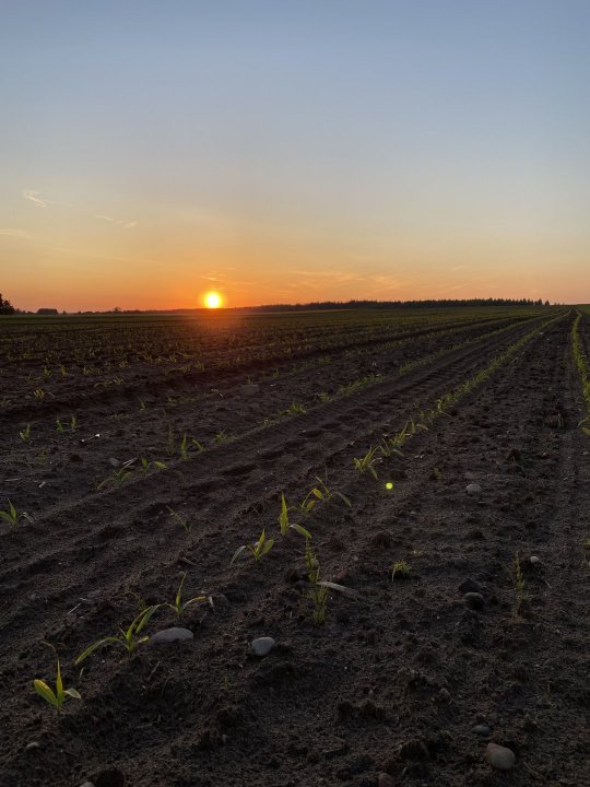

80 % kukurydzy ma juz do 6 lisci a 20 % dopiero mi kielkuje w ziemi , powiedzcie jak to pryskac ? Mam eluminis i rimel
to pryskaj jak jest chwast elumis spokojnie do 8 a nawet 12 lisci mozna

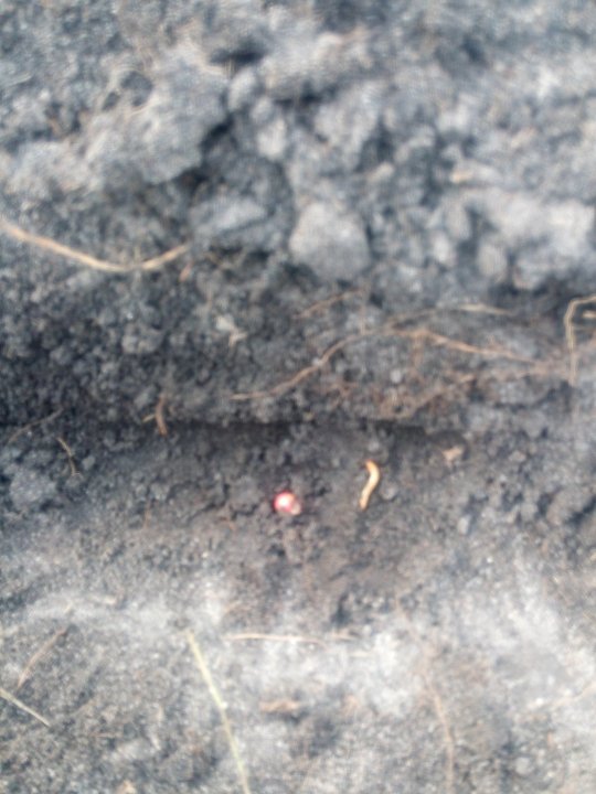

autentycznie w ub.r. wziąłem sobie na zaprawie Force na pewną działkę gdzie mam drutowca i obok zasiałem bez zaprawy i jedna i druga była atakowana w jednakowym stopniu od samego momentu siewu...

Na Maistra musi być wilgotna gleba? Kukurydza ma 5 liści i jest masakrycznie sucho, pryskać czy czekac na deszcz? Niby cos ma padać na dniach tylko, żeby przez tydzień się nie rozpadało znowu. Chce pryskac minimalna dawką, tak pasuje opakowanie.

Maister działa większości przez liście
w poniedziałek pryskane elemisem 1,3l  mogę w czwartek lecieć siarczan magnezu 10 kg ekolist kukurydziany  2 litry, plonvit opty 20 20 20 3kg plus mocznik 7kg  plus amino ultra cynk 0,3 kg czy za wcześnie bylem na polu i chwasty lekko żółte i liście już sztywna we a na kukurydzy widać lekie przebarwienia po oprysku i nie które odmiany lekko fioletowe licie kukurydza od 4 do 6 lisci?
