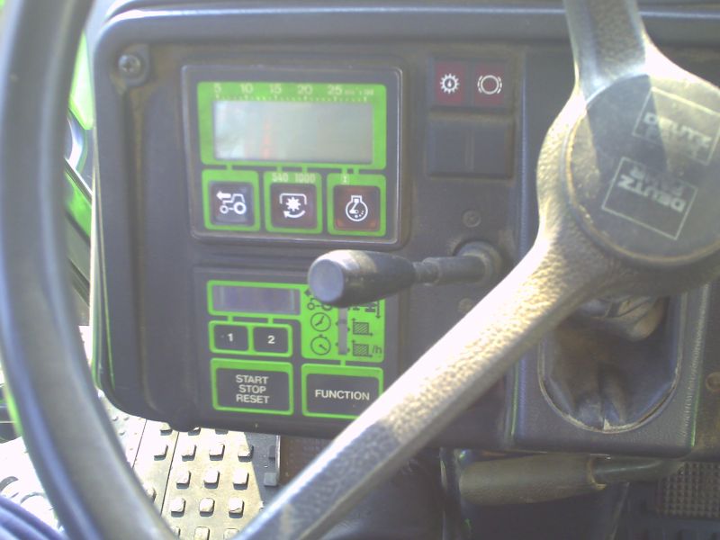

A w tych DF 6.50 to tam każdy egzemplarz jest wyposażony w EHR i skrzynię 40/10 czy tylko Powershifty. A z tym ze klima może byc w DX to pierwsze słyszę, blink.gif ale to było by dobrze jak na główny traktor. A ile dokładnie kucyków ma DX 6.50?

Pietras892 możesz mi powiedzieć pod jakim obciązęniem (w jakich maszynach) deutz ci spala dużo paliwa? mam identyczny model i wraz z turem waży 5600 kg. mi spalanie wychodziło zawsze małe gdyż podczas zwozenia słomy nie przekroczył 4.5 litra na godzine a oszczędzany to on nie był w pługu nie nie mieżylem jeszcze ile spalił gdyż oralem starym zetorem ale mam nadzieję ze jeszcze w tym roku mi się uda? mówisz że jest malo stabilny no ja z tym się do końca bym nie zgodził gdyż sialem nim agregatem uprawowo-siewnym 3 metry j jak dl;a mnie był bardziej stabilny i mniej nim bujało niż zetor 10145. deutz może nie jest niewiadomo jak konfortowy ale w porownaniu do zetorów czy ursusów to jest różnica. wszysko co jest potrzebny jest pod ręką. na wygodę nie ma co narzekć a jesli chodzi o ogrzewnie kabiny jest bardzo dobre. a z tym oddzielnym zbiornikiem na olej do hydrauliki to nie jest do konca tak. też muślałem że tak jest ole po rozmowie z mechanikiem który się zajmuje tymni ciągnikami to powiedzial mi że są elementy w skrzyni które są smarowane olejem własnie z tego zbiornika a sam spyst oleju jest przecież na samym sirodku skrzyni.
