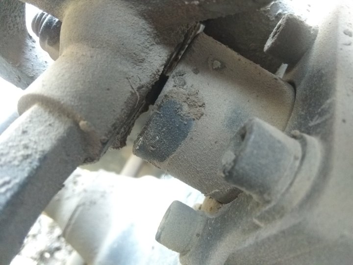

Farmtrac 680 z 2021 roku. Czy ta szczelina na zdjęciu pokazana czerwoną strzałką tak powinna być? czy cała tulej wskazana strzałką zieloną powinna minimalnie pracować osiowo. To jest górne mocowanie łącznika centralnego i po zapięciu pługa zauważyłem jak dołem cały wspornik odchyla się dość mocno od korpusu podnośnika. Wcześniej tego nie widziałem jakoś. Tam jest śruba centralnie wkręcona, czyżby  coś poluzowało?

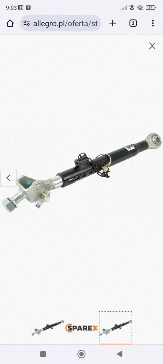

Czy zmieniał ktoś oryginalne stabilizatory boczne , na te z zawleczkami,
Zerwało mi gwint a te oryginalne są niepraktyczne , może ktoś przypasował od innego ciągnika
Zdjęcie poglądowe
Zdjęcie poglądowe
Jak dopasujesz długość to po lekkich przeróbkach dopasujesz. Mam taki jeden w 675
Zdjęcie poglądowe
Regenerowalem w swoim stare bo też gwinty poszły
A wiesz dokładnie co trzeba było przerobić bo z moich obliczeń wynika że sworzeń przy listwie jest do przetoczenia o 1-2mm ,a kula (gałka) ma  41 mm szerokości a mocowanie przy ciągniku ma rozstaw 33mm da się tyle przyszlifować kule z szerokości?
