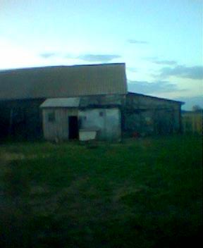

A ja w załączniku zamieszczam fotki stodoły którą przejme :(
Zobacz i powiedz co o niej sądzisz.........

A jak wam się podoba stodoła??
ile do niej wejdzie siana i słomy??
Fotki z wewnątrz porobie w ten wekeend ;)
