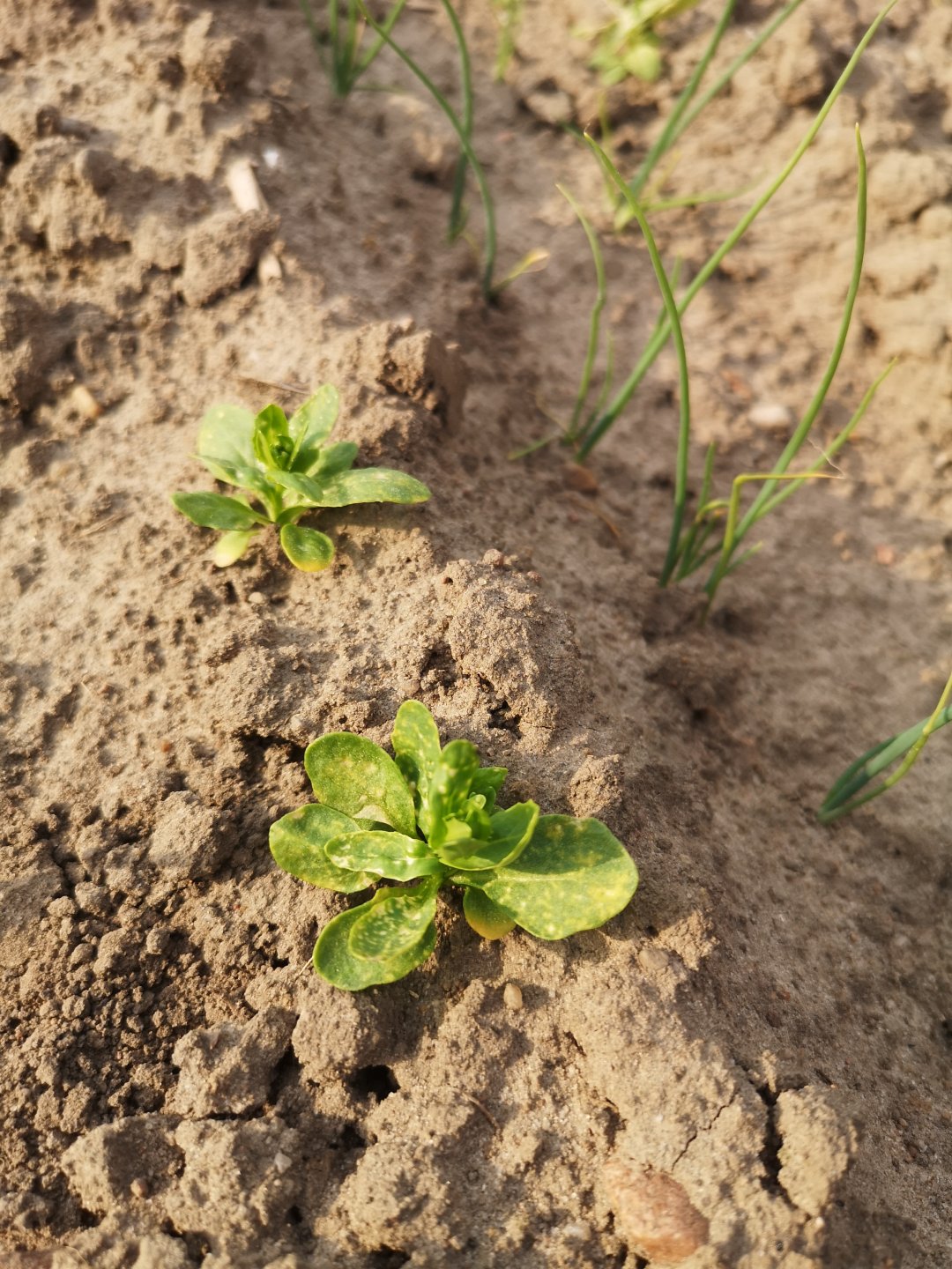

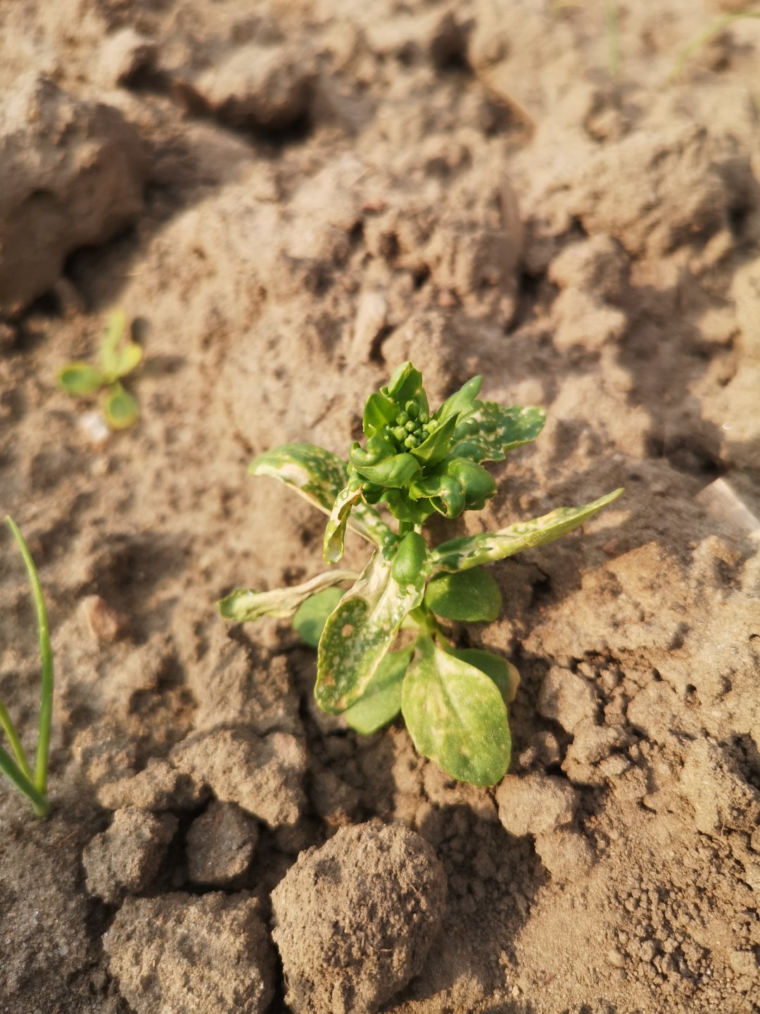

panowie ci to za chwast? 5 dni temu poszedł goal 50ml i lontrel 100ml trochę go spaliło ale odbija. poprawić jeszcze raz tym samym?
to jakieś tasznikopodobne, tobołki polne czy coś i jeśli mnie oszpecenie tym goalem w błąd nie wprowadza i to rodzina krzyżowych to lontrelem się rzepak ochwaszcza tak że jeśli tylko na ten chwast poprawka to bez lontrelu. goal widać że napoczął ale to stare już chwaścisko i nie sądzę aby udało się go zwalczyć goalem całkowicie nie yzykując uszkodzenia cebuli. No ale i nie wiem czy Basagran lub Lentagran też wystarczy i w sumie to chyba basagran lepiej krzyżowe pali no ale też nie takie duże
zaraz; lentaganem się chyba i kapustne odchwaszcza tak że - wróć!
no trudno rozpoznać kalekę bo może być to i starzec a tego lontrel kręci tylko jakoś mało pokręcone zwłaszcza to na dolnej fotce choć co to jest setka lontrelu na taki stary chwast choć nie jestem pewien czy to starzec a bardziej że to coś krzyżowego
Edytowane przez dysydent
