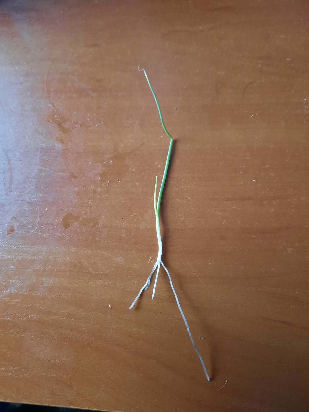

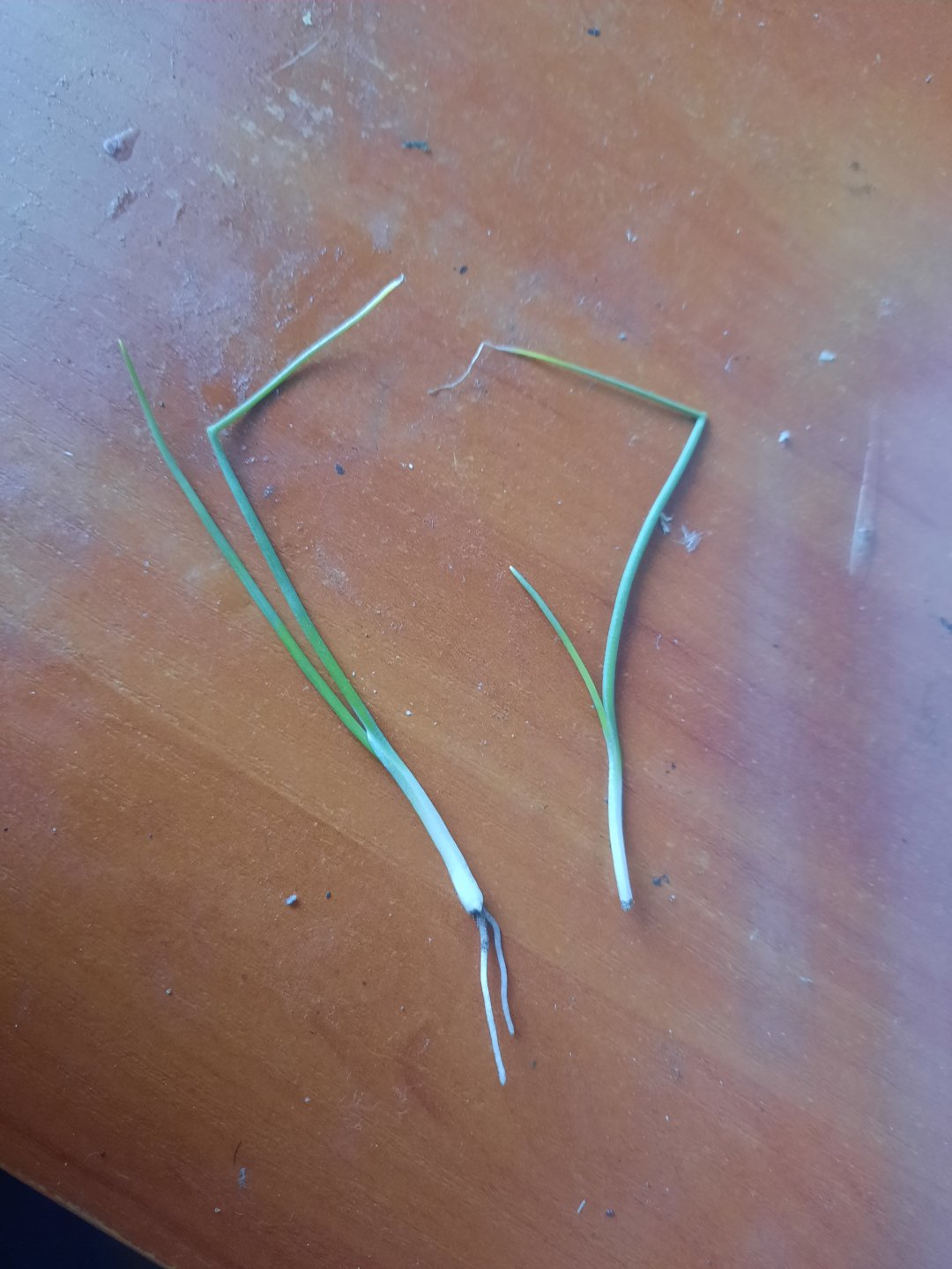

To jest " kolanko", a nie wschody. Stomp aqua na wilgotno.

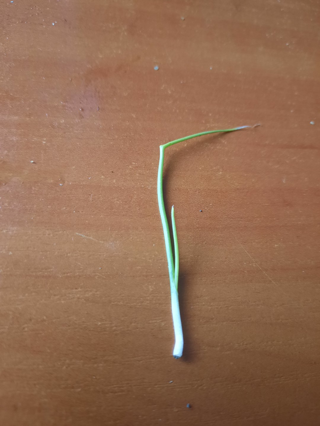

to jest to samo; wschody faza liścienia - jednego liścienia bo liliowate w tym cebula to rośliny jednoliścienne
Edytowane przez dysydent
Przed wschodami dałem glifosat+ boxer 1,0l+0,5l. Na kolanko poprawiłem bandur+basagran+criptic 0,1+0,1+ 0,1.
dysydent: bardzo dawno temu prof. Dobrzański na jakimś szkoleniu uznawał wschody do wysokości "kolanka" ok.1cm, potem już faktyczne "kolanko". I tak mi zostało.
Edytowane przez jacek1296
to że ktoś ma "prof" przed nazwiskiem nie znaczy że nie może durnot opowiadać z całym szacunkiem do całokształtu Wiedzy Dobrzańskiego to jednak trzymajmy się logiki w nazewnictwie i wschodami nazywajmy pojawienie się nad powierzchnią gleby dowolnego organu rośliny niezależnie czy to będą liście we wschodach hypogeicznych czy liścienie w epigeicznych czy łodyg z zawiązkami liści we wschodach np łączy perzu czy innych roślin wieloletnich.
środki nalistne np glifosat równie dobrze się wchłoną przez liścień cebuli co przez liście właściwe o ile te organy znajdą się w zasięgu tych środków czyli nad a nie jeszcze pod powierzchnią gleby
stąd zapytałem o kiełkowanie czyli fazę po wydostaniu się kiełka z nasienia a przed wydostaniem się kiełka nad powierzchnię gleby bo po wydostaniu to już wschody
Owa spójność logiczna ułatwia chociażby nomenklaturę zastosowania herbicydów w podziale na przed i powschodowe a takie "widzimisię" tylko zamęt i bałagan a nawet zniszczeniem plantacji może się skończyć gdyby np ktoś literalnie uznał wschody cebuli dopiero gdy pierwszy liść właściwy i fazę flagi czy kolanka potraktował glifosatem wszak to jeszcze pono nie wschody a glifosat zalecany przedwschodowo.
Zgodzisz się jednak, że "wschody to cebula do 1cm, powyżej 1cm to kolanko, flaga ....." jest logiczny w przeciwieństwie do (upraszczając) "wschody to pierwszy liść i na flagę leczmy glifosatem".

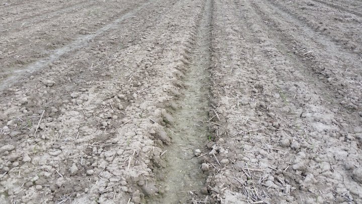

o właśnie dzisiejsze fotki oglądam i za wysoką ekspozycję ustawiłem ... automat ustawił w Samsungu i spłaszczyło kolory ale to co widać te wschody to wszystko liścienie cebuli którym chyba się od Goala dostało ale i tak za gęsto wschodzi ta cebula no ale sialiśmy trzyletnimi nasionami i nikt nie liczył że bodaj połowa powschodzi a tu okazuje się że wschodzi wszystko i jeśli ta 9bsada się utrzyma to nie wiem czy drobnej nie narośnie no ale to było siane na przypał i jak na razie to chociaż chwasty się podziały a było jak maku bo ole silnie zachwaszczone i na cebulę nie... no przypał na całego :D
AJFCJaWXQORJGJ4H94J9cTRxmV2t6TkWT5xBnClC
jeszcze do siewu pole w grudach bo z błota nic lepszego nie dało się wyprawić tak że może i dobrze że za gęsta wschodzi bo nie wszędzie się przez te grudy przebije to i grubszej coś tam też się wybierze

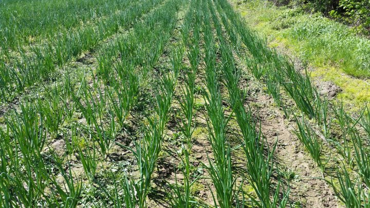

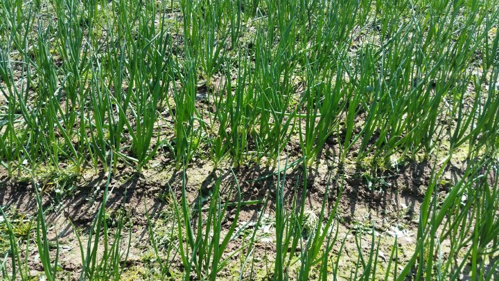

zimówka też już odchwaszczona i na dzisiaj taka
AJFCJaU45bFwWTDHw7y_FGGx7sxa-dw-1Frri0Yr
o na tym widać w szerszych międzyrzędziach że trochę tego tasznika było
AJFCJaUtBJ7dWIXoM0RMMwoy3-IhFlx8XsDdpFC4
no jeden chwast tylko został - tasznik i jakieś dziesięć roboczodniówek na ha trza było wsadzić (ok 80rbtn/h)
była jeszcze wiechlina roczna alę jej nikt nawet nie próbował usuwać bo Select Super już ją kończy a zdarzały się kępy darni już z wiechami i też już pożółkły tak że w tydzień zostanie z niej siano
ale zatem jak by co szanowni importerzy to nie rozpędzajcie się za bardzo z egipskimi, uzbeckimi i czort wie skąd jeszcze; cebulami na lato bo już rośnie blokada na zapędy importowe i jak wyżej widać, ma się całkiem nieźle ;)

Z tym glifo na flagę to Ty napisałeś. Cebuli się uczę, bo uprawiam ja dopiero ćwierć wieku. Odnoszenie się do wyrwanego fragmentu zdania, no pełna profeska. A miałem Cię za rozsądnego i rzeczowego. Bez odbioru.

Ładny korzeń, to hiszpanka? Proponuje zaczekać do momentu kiedy zacznie wychodzić 2 liść, delikatnie 3x0,1 Bandur+Lentagran+E.....
3x to znaczy trzy zabiegi? E..... to znaczy emblem? pisz jaśniej kolego. U mnie poszło 2.5l stomp agua + boxer 1l +adwiduant 4dni po siewie, 25 kwiecień dokładnie. 3 maja poszlo reglone 1.5l (cebula zaczynała wychodzić, może 5% na wierzchu) teraz czekam jak cebula wyjdzie i sie wyprostuje i znów będę czymś jechał ale nie wiem czym. Może ktoś doradzi, ubiegłe lata odpuszczałem reglone i później przez nierównomierne wschody czekałem z 1 typowym opryskiem nalistynm i chwasty mi uciekły i musiałem pielić....
3 godziny temu, roni9411 napisał:
pisz jaśniej kolego
Jak uprawiałeś już cebulę to raczej się orientujesz o po pierwszej literze nazwy preparatu. To jest publiczne forum, więc nie licz na dawki i pełne nazwy preparatów dawno wycofanych z użytku jak E.. czy ten o którym sam napisałeś.
Podpowiem ze ważny przy pierwszym zabiegu nalistnym jest także system korzeniowy, ten na zdjęciu jest dobrze rozbudowany.
