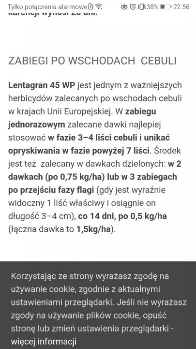

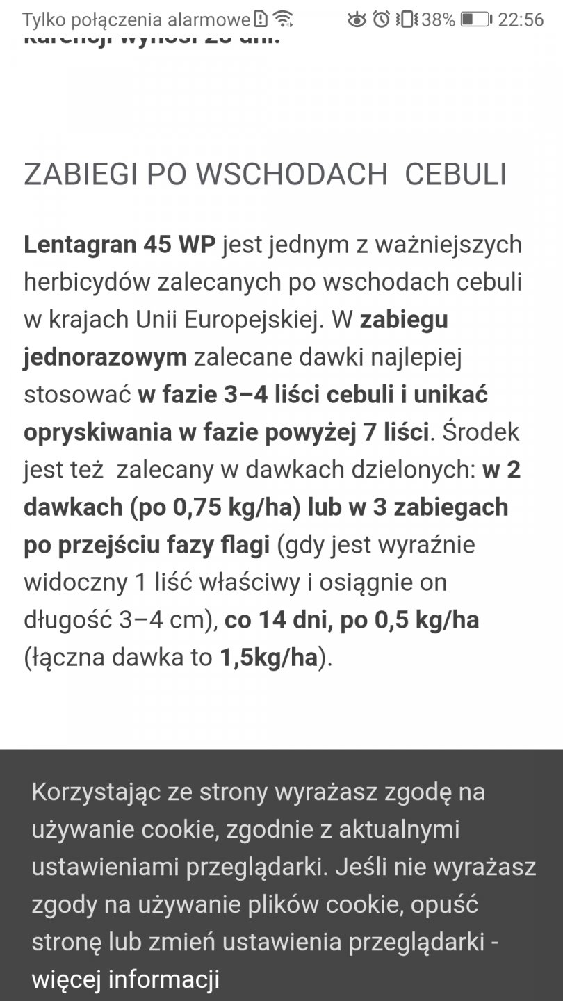

Tu znalazłem taki artykuł. A gdzieś jeszcze było dopisane ze przy 2 zabiegach i dawce 0.75kg "stosować od 1.5 liścia, pierwszy liść dobrze wykrztalcony a drugi w połowie jego długości"

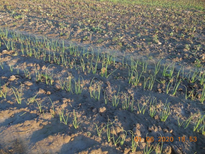

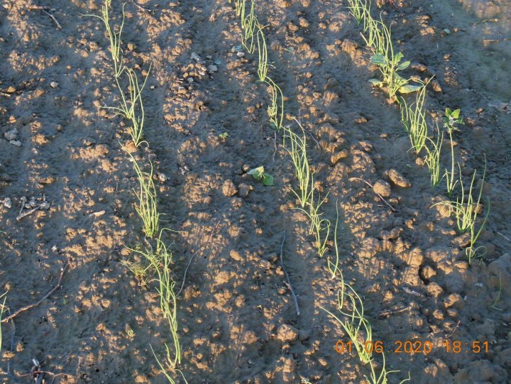

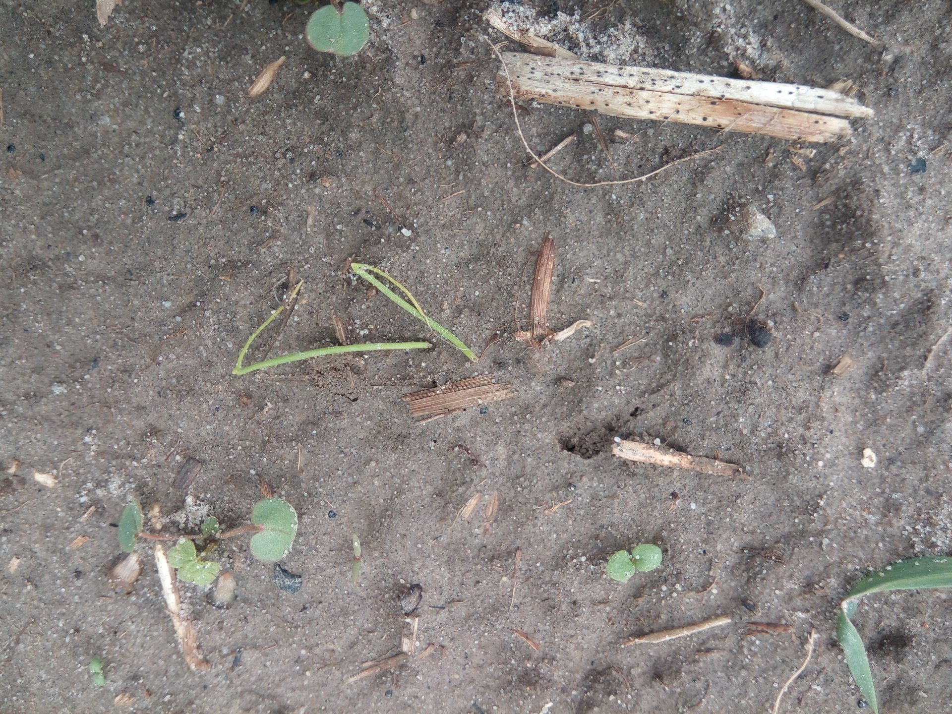

no nie zrobiłem zdjęcia choć byłem na polu i cebula po dawce przedwschodowej 2l stomp aqua + 1l bandur ledwie przeżyła i pewnie wydać to się może dziwne ale jak mnie pytał to podałem takie dawki ale na hektar a ten wziął to dał na sześciesiąt arów bo - nie wiem - sądził że siedzę w jego głowie i znam myśli że pytał na akurat swoją działkę pytając - "ile dać tych oprysków na marchew i cebulę?" tylko nie powiedział że na tej hektarowej działce zostawił ze czterdzieści arów na buraki ćwikłowe co miała być tam marchew tylko się rozmyślił i nie dosiał a tego już nie raczył mi powiedzieć tylko dopiero jak wrócił i oznajmił że opryskał i z kolejnym pytaniem - "a czy można ten kawałek co pod ćwiklaki zostawiony czym przed siewem opryskać czy po?".
no spadłem... znaczy nie trafiłem tyłkiem na krzesło bo akurat stałem
Po ustaleniu faktów orzekłem - no to po cebuli .... chyba że długo nie będzie większego deszczu - i dzięki Bogu nie było ponad miesiąc a tylko kilka mżawek ale i tak ze 25% obsady poszło cebuli ogólnie choć placami wszystka a gdzie indziej zero strat i można ew koper wsiać to jeszcze i koper na pęczki odrobi stanowisko i cebuli jako "dobre towarzystwo allelopatyczne" się przysłuży
Jednego czytelnik zapewne się pewnie domyśla to że oprócz kilkunastu ziemniaków kilku ostow i placu szkrzypu nic więcej prócz jeszcze cebuli na tym polu nie ma i wszelkie zabiegi teraz nalistne są zbędne. Ktoś tam pytał czy Lentagran ma podobne wymogi co do zabiegu jak Goal? tak
a teraz co drugi dzień pada tak że nawet powschodowo pendimetalina jest ryzykowna no ale cóż robic gdy chwasty? ryzykować.
ot taka to historyjka z której wniosek że trzeba pełnym zdaniem i z podaniem wszystkich danych precyzyjnie bo inaczej ... może kiedy przy okazji fotkę podrzucę. :)

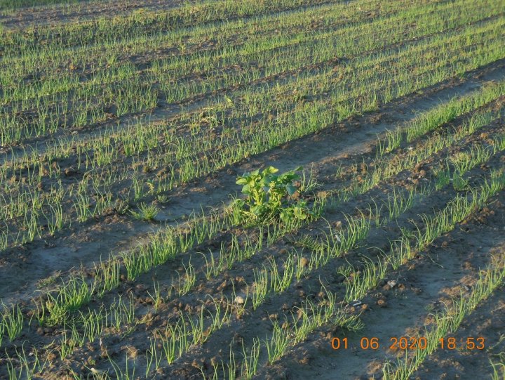

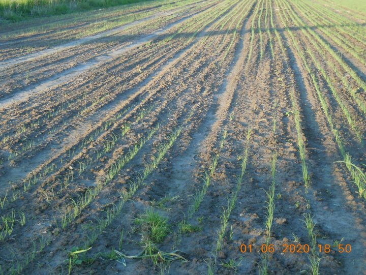

a no i nadarzyła się okazja i tak to wygląda
HOz7CpNJawXOVuSJ9CJGhs6bAHTdEI8VvKAMbrqIqzHnxcpiGFoN69JS4e5ZDqMn1nkynL1jUpb5CJ-lFpElyngPSQW1-I4YCA8bHzOmevxOhg9L6UaoicChkfCTSE-b9owB8LbrVu5JLP5U_CPvyadnBAIIXgO2CSDgMWvBf8qBdAMeSVGAetT0aIWPkjwPhTaJazNQjkDgkwUqVgOlssA_hi2878P_6EIV1H_-mXTlwNKtMSR1-rjpiX4nRhwXNHklL3FZXfZVrrbodi1Hpivm0aZ4TqwOIXSdoN-lG8YuaDLqA57HVzMFOgwclVN30cddFOCm9-FllW27KXLkuX-0DohTKDOf856EejsLCo--uEm27Fjnm1bYWGVKupSoaQgX93F0ZxZHWtkJqHvHW8qY960dCC2HAlH4wAaTzzf-wOCoqM9PM1DkiVnZDhcFGJyrwF_rj0DU-6Hkpz6rkty0UKF8G8UZx4SV-xRxLygO_WB_8p6tl4AYhlcjPeYjsov7lcpoQzWXUtbDJspuPzCM0fBB7B8DpfwnZNRYSysKdDZk0gRoHxRJD1TkYaODSTXtMbfjBfGz3MbxLG6HYV4v8AjPGiODHgu7prR6zZADVpTnQOavinZZMzokemNH3xzuxlRQ1owK8IAeL_gSdS6KKfKW0QSdQY8tuZbOHFbBg73q8VuaxaUDJ2PdxA=w1242-h931-no?authuser=0 w95B3JJviiRU1h7xn3eZ6yXlGMle4197eyi8u8PB0pdLKBgAJJTavDf5bKqaVrkJMV3SplQ_brctjljFvd7nzkVa7zvWsnxt8PGjMT2Pa9_piD6ni5TbaBhB39cRkdRJbOeztanRfSTuTS6AGyQl-E2aLKBRw6ufTIh9FqCo3jtPR4DPf3twqh35oTLzHbt8u27dGm6oeF0V3deeoDXb64TWGdJdvur9R1yb4AZGge2_X7iPym1hL89wMzS3u8iMiaPD8zLX21WBu71Nmx30RmXwXkq0Pfa0AFIE_9mJNtLa2VWYd82uJkNF8efMODPh46AjfN1ulMtGIbc6FHKiqyE8j4GBdhaxTHBeuYj3qpC-44N54SumaXxMQfzC_CAUKwUAFdJIgFJHDWTZ2wghRWfppovpG8WfhVecVgzeKDtkSmhq_BOl-gmI_iG8GC6PdkDEcv01SNFTjpRqdNiAYhxmyK1zkl77AGyHIfkXybr99NZdjG0RqKgyiziExwxQqhMKeowTJNxyecU-_H-STol2OHkTQnJ6YnZAc06soAHteroIesGeFhGfKDchrY4WUNSiHz228wO5KCO5DaeJEjUSUMcV7EA3q1niPxHglgOxVXYaNeYDYSfntOnM4OopPb1YPilY6uLtpCRe7wJhRkZ7l648S6VOjn83LSCqRVHbKYZYQ6DZ2DOBEVDEsg=w1242-h931-no?authuser=0
3zUvMZf88FwVRMCJ8uvW9DkZTH6Z5y4QlgUAKX3kWy45hp93dBxdZLB3NHQxW2SVDjE9DUcjLFp4ObPe6KVZGGDLZAshqumbbnbzVBb_MlHODj18bbtAWkb1-X_5SF7GhtAvJJzkUeUNH3qGu2-rw7GqvHl_jRgoZsBOrypVeU7dJqrhUdnOo3ctE2vM9NaXHOj3GbSJ4REwpB_BD9uoIOSM7mMw9QoJBD146m8QIxM7W_-PsuclJnLgDermo5XC1KE272Oi4hI_DE1I2dbe7p0FWJd3h2c_sXTJ3P7QLA-a2u8t9F0CNweKHxbqwJ-LVEJB0XL4gxC6s3fZo3l-ieLJ0GLRElR4Y6q7ykJJLP3bz2u793TbHtt2Fc3lzR8nia6EWQndeaqnR8ne-Z7kGzNWegVQAFgOxZ946NwdM3s_0UVIjwXuJzzQuy_nn5YcVEi6sdz--HGgJ-BYZJlXivZo72p3mh-ozlWMspkacXCtR_PLondlUEU4FjicdaAndIuLVaT4UofDDT2iguhg9vGipbBnC4qiosYQB8iBXuEGhwKjwPHAHlHqJftXtY-hlzkSPip16zhI3My1g5xGULpf4VMD_sP6hkfVoQZ6tlPEDyxTRyna6m_aNn0J4f22mL_bLMtap3QdyFRdjUxXzhwQgIqyKCTEyeiS0HesEJY9733NmkfIV2oql2cWUw=w1242-h931-no?authuser=0 OYzxiKi_vKyYs4iRFs_uaHX-BaOUxv_nUPuv1w0KviPrp7XA_ZQaVpvqLJfCnnl7EiBfaXtB6RsNY6Tf_3wvSSOhGWEYfw2n-nGOOaEAOkr98JCh8kHSNXrfsTTQ3UuwDHXVFxnkPYWyjHowMckW-A8v0FnN-vRMwOsTdDTHVBedStreFlq6jiBH41ewCP5Ky6sUIG_kzAV769ppE4PTGE4fBBsI3u164Pa_9fGCzsS5XqnPDGKt65p8HQe4bTS2pQipMrep_Zks1vkeu42gy_bM7ohnJAAYc7sHL5ms3pfm82dE9dWIYkj3QVPiwa6XHFGrJxH4oOzArlXia8hYZfD1K3QoZvphdLXnZMDC7iKL_vlyYwgX-NTneMOAkzYwVgMFbjocqj4n1KzE-RidMjpESYEQslOzdTTsGMzngpaVzvX-AYi9daiYzwI8WqxHKrvqiXRUbY6ZaGo9fJwBK9nwc1jUA1mz95JXsWuXT94fqajbrkPBdj9KwHXwsAeRBfPDdN4GOtmBpvgd_FyooDIGhkFDWYwMDSXd7NzKu9IqRhKyBB8aY-he7HqcEmCg7i0Vmh7oG_aa4gCQwepwDXoUUjC_rVhl-ucEDXNC3xwRqKVG9eEbBBmGSJSITZblsRkyTM-_q3OI6sd-Vfa3DIGS-6OvPvNdLEyJqmHz8cpnw9peDqyFSE4-IgloaA=w1242-h931-no?authuser=0
r2OwD5GTzhJX_vCCbyuUZu7I7jQRnTOBf3oyK6JR

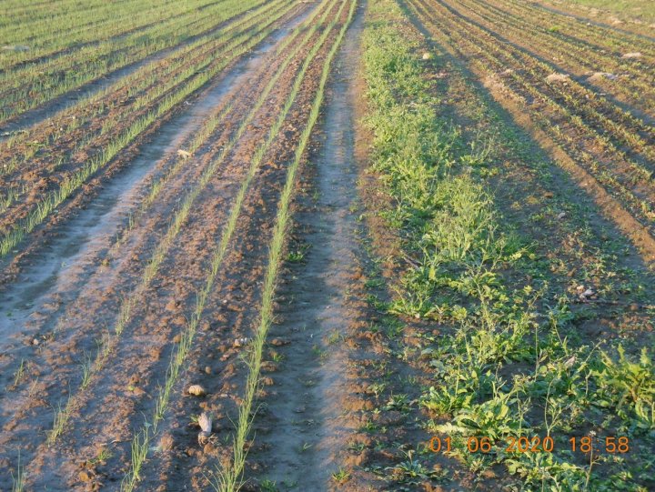

no i najciekawsze to na ostatnim zdjęciu widać i te obok ćwiklaki póżniej dosiane i po tym atomowym potraktowaniu cebuli buraki z kolei za małą dawkę dostały herbicydu bo chwasty zostały i teraz problem czym i ile aby nie jechać na motyce no i buraków nie spalić bo chwasty uciekły po za czwarty liść niektóre i trzeba by pełną  dawkę jednorazową jakiego Kemifamu Super Koncentrat to ze dwa i pół litra na ha na takie chwasty a to pośrodku to droga nie pryskana ani cebulowym zestawem ani buraczanym opryskiem (chyba Akord) i co by było gdyby nie chemia. pole z jednej działki w jeden dzień agregatem uprawionym i ten pas chwastów tylko tym się różni że niczym nie był opryskany od połowy kwietnia tzn dnia kiedy był agregat.
Edytowane przez dysydent
a bo ta u mnie za gęsto posiana ale nie dało się już wolniej siewnika ustawić a rzadszych taśm nie mamy to wyszło jak wyszło bo otoczkowane nasiona na które są te taśmy to wolałbym gotowej cebuli na jesień za tę cenę kupić i pewnie niewiele by mniej wyszło niż z tych nasion urośnie no i otwory w taśmie łapały po dwa do czterech nawet nasion i...widać
teraz trzeba ją tuczyć czym się da bronić od chorób aby za drobna nie wyszła choć to i tak pewnie będzie zależało czy susza nie przytrafi się na przełomie lipca i sierpnia bo ew grad to już po zawodach

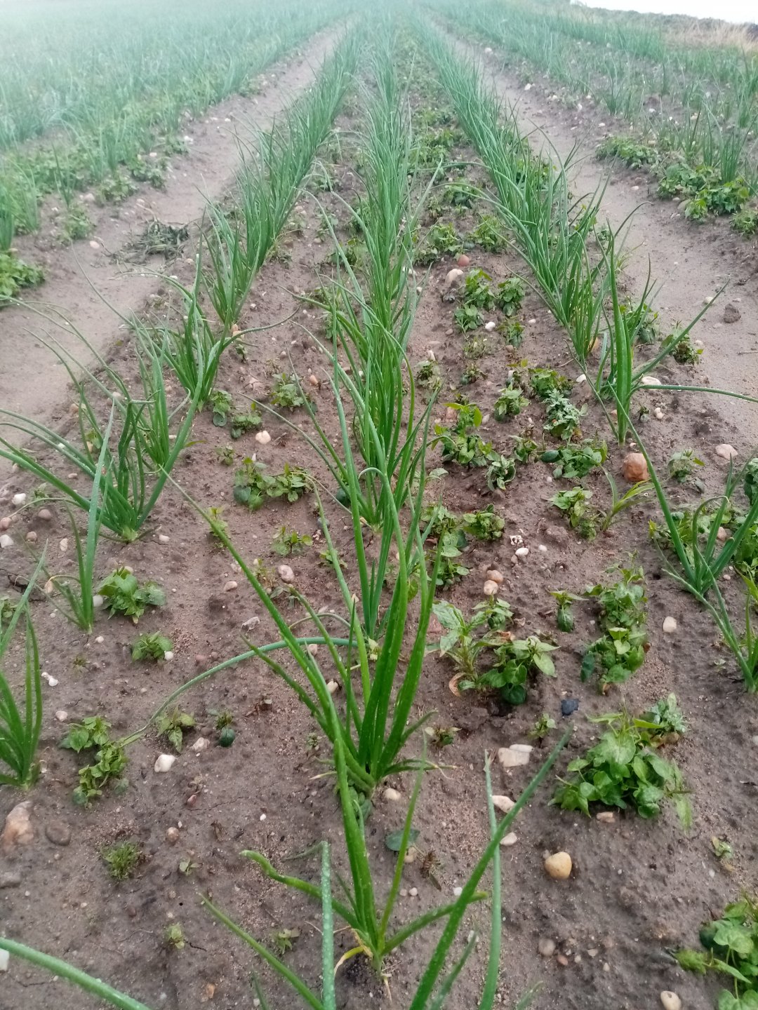

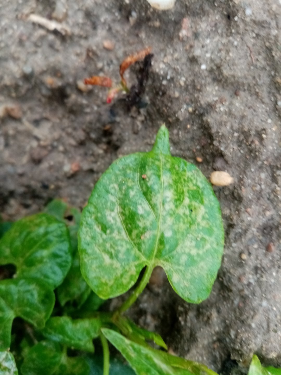

Witam, pierwszy rok mam cebulę. Wczoraj pryskałem pełną dawką 250ml Goalu. Wcześniej ( 24h) zabezpieczałem Protectorem. Cebula ma się  dobrze, mniejsze rdesty są już prawie całe żółte natomiast na większych pojawiły się takie plamy na liściach. Czy z waszego doświadczenia ten rdest padnie czy odżyje ?

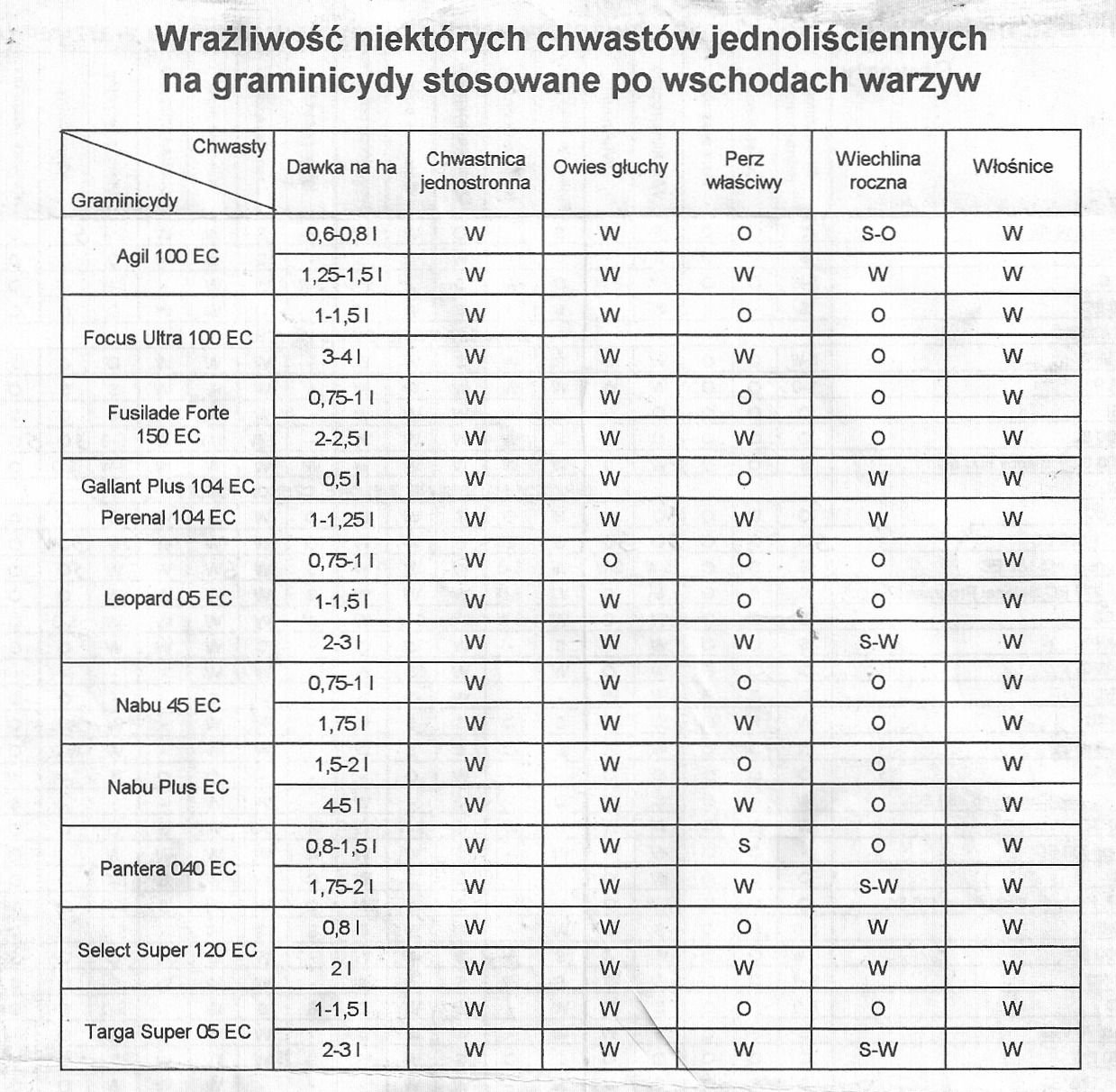

Witam moja plantacja trochę zarośla trawą czym najlepiej to zwalczyć czy nie jest za pozno  i w jakich dawkach najlepiej? Posiadam w zanadrzu agil i pantere i trochę fusilade pozdrawiam
16 godzin temu, thefarmer napisał:
To jest chwastnica ? Wiechlina? Na wiechline select super  na chwastnice  agil/perenal
Kolego A ten select  w jakiej dawce dac na etykiecie jest 0,8 A na perz 2l ktorą wybrać dzielić na dwie dawki czy na jedną
Edytowane przez Xkar
no
a na wiechliny jeszcze łagodniej :D
dawno temu screen robiony i niektóre z tych środków już nie do kupienia ale
opracowanie przez Plantpress z programu ochrony warzyw z pierwszych lat dwudziestego pierwszego wieku
