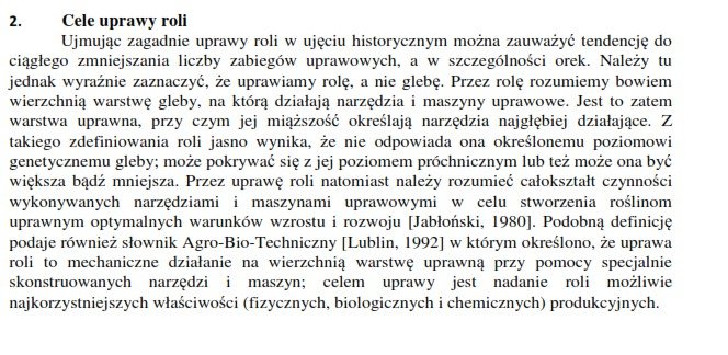

Wciąż czegoś nie rozumiecie, więc jeszcze raz mieszanie gleby jest szkodliwe dla gleby a mieszanie roli nie jest szkodliwe dla gleby tu kłaniają się znów dwa pojęcia, co to jest GLEBA i co to jest ROLA w dodanym zdjęciu pisze, o co chodzi z tą glebą i rolą warto znów zajrzeć do GOGLE
Jak masz zamiar spulchniać głęboko to tak, aby jak najmniej mieszać glebę wtedy będzie to miało sens a jak mieszać to tylko rolę tak, aby na powierzchni zostało, co najmniej 30% resztek pożniwnych wtedy będzie dobrze z godnie z zasadą uprawy konserwującej twój gruber bez podcinaczy jak spuścisz na 20 cm to zrobi niezłe zamieszanie w glebie chyba ze pojedziesz bardzo pomału tak żeby jak najmniej mieszał glebę, ale wtedy pytanie czy to ma sens lepiej kupić odpowiedni głębosz, ale to tylko taka moja rada
Poniżej opis, co to jest GLEBA - ROLA
