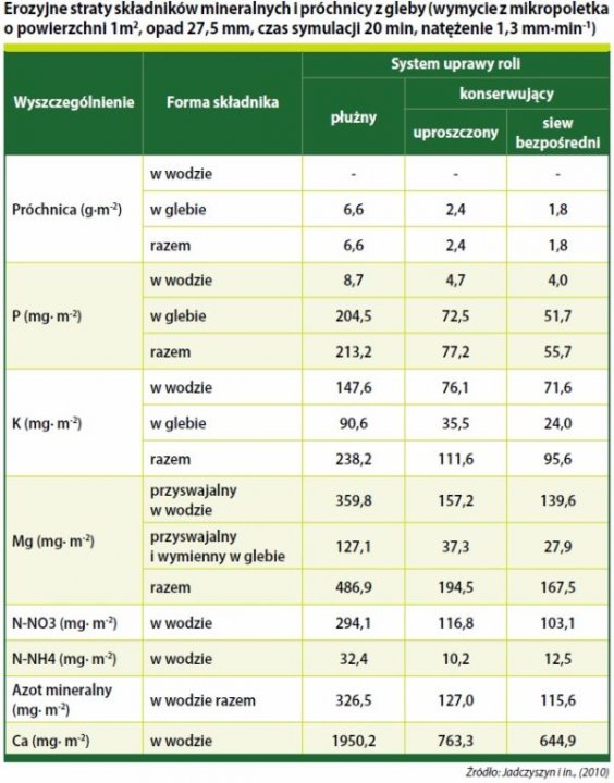

Na stronie 29 jest wykres który wyjaśnia dlaczego ludzie rezygnują z uprawy bezorkowej. Bo dopiero w trzecim roku można osiągnąć porównywalny zysk, niektórzy twierdzą, że dopiero po sześciu latach, a inni twierdzą, że  już w pierwszym roku ponieważ plon pozostał taki sam, a zmniejszyły się nakłady energii i czasu pracy.
Najlepiej przechodzić stopniowo co pozwala na obserwacje i wyczucie  dobranie własnej technologii do swojej ziemi. Pierwszym krokiem możne byś siew poplonu po orce pod koniec sierpnia i siew na wiosnę rośliny jarej w mulcz, później zastąpienie pługa głęboszem gruberem i spłycanie, upraszczanie nawet do uprawy zerowej ewentualnie uprawa pasowa. Jest wiele innych sposobów uprawy niż orka więc warto spróbować przynajmniej na części pola najlepiej tej trudnej o nieregularny kształcie, pagórkowatym. Tylko trzeba być konsekwentnym i dokładnym bez pługa to nie znaczy byle jak.
