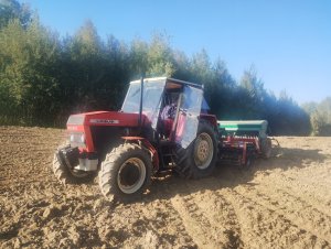

      Panowie, zakupiłem ostatnio pszenżyto Tadeus i będę chciał je posiać po kukurydzy ziarnowej, która najprędzej zejdzie po 10.10.
      Mam pytanko odnośnie normy wysiewu. Parametry mojego ziarna: MTZ 49,6, siła kiełkowania 88%. czystość 100%.
      Wg kalkulatora i uwzględniając największą obsadę zalecaną przez producenta na późny siew wychodzi ok. 200 kg.
      Inni rolnicy ze wsi podpowiadają, żeby zwiększyć wysiew do 220/230 kg na hektar. Co więcej niektórzy twierdzą, że sieli 260  kg na hektar i było wszystko ok.
      Wg Was dawka przekraczająca normę czyli 220/230 kg na hektar można taką dać gdy siew ok. 20.10 ? Proszę o jakieś podpowiedzi.
