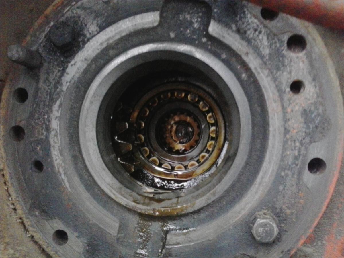

mam wyciek w prawym hamulcu w okolicach hamulca ręczznego. między wielolinem od blokady tylnego napędu. jak długo trwa wymiana tego uszczelniacze i czy jest potrzeba grzebania w skrzyni biegów.
Edytowane przez evolution93
Wyciągasz półoś ręcznego wkładasz dwa Oringi i wkładasz półoś ot cała robota, tak samo od strony blokady . Wymień od razu simeringi na półosi też po dwa przychodzą.
Nie idzie tego wyciagnac z drugiej strony wyszlo reka a tu dzwignia nie chce pojsc
dlaczego nie chciało pójść a no dlatego.
w środku zamiast być oringi były pierścienie zabezpieczające podobne do oringów tylko przecięte i dlatego przeciekało ale czy one też spowodwały ukręcenie się takiego wałka to nie wiem.
