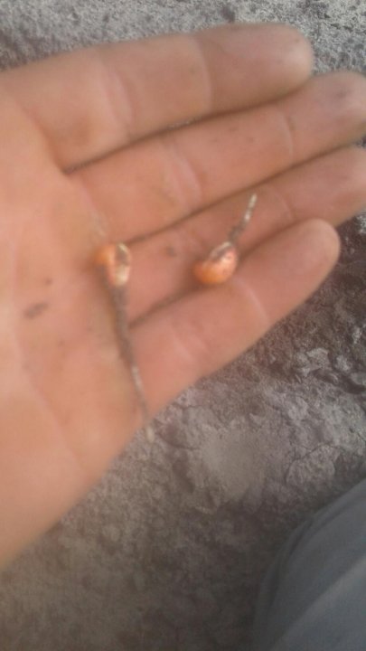

A zasiałeś flinta czy denta?
Ja wczoraj sprawdzałem to jest ogromna różnica w długości kiełka i korzeni pomiędzy dentem(P8400) a dent-flint(Drim Syngenty)
