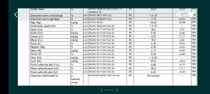

Panowie czy osad z oczyszczalni stabilizowany  wapnem tlenkowym nadaje się do podnoszenia pH?
W badaniach CaO na poziomie 55%
Oczyszczalnia twierdzi że spokojni 8t/ha przy pH 4.5 można dawać, ale trochę mnie martwi to wapno tlenkowe.
1 godzinę temu, tomastm napisał:
Co lepsze wapno węglanowe magnezowe z Kielc czy dolomit z Siewierza na niski magnez
Wapno węglanowe magnezowe i dolomit to to samo.
Pod Kielcami jest kilka kopalń wapna magnezowego. Zależy o którą chodzi.
Proszę sprawdzić czy na pewno może Pan stosować ten osad.
Osady ściekowe można stosować na glebach, gdzie pH wynosi minimum 5,6
https://sip.lex.pl/akty-prawne/dzu-dziennik-ustaw/stosowanie-komunalnych-osadow-sciekowych-18169040
