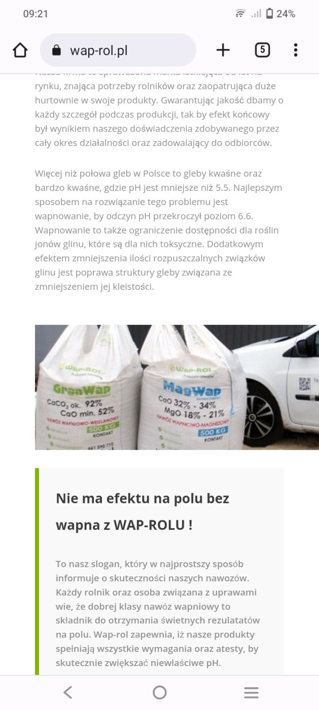

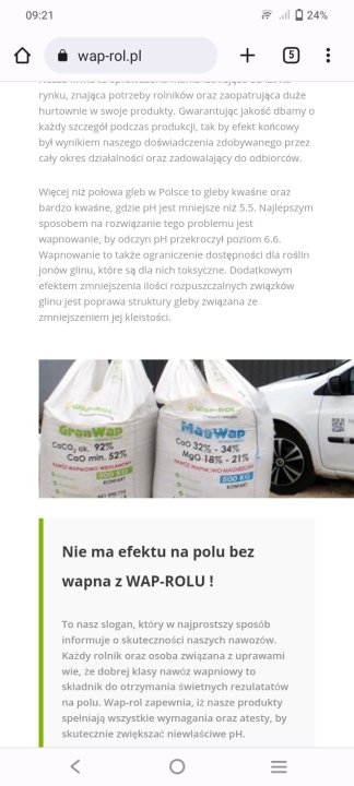

Czy stosował ktoś ten środek wapnujący magnezowy Calc Magnesium Nawoz WE srodek wapnujacy Typ Nawozu G.1.3a i może polecić, zastanawiam się czy działanie będzie takie same jak wapna magnezowego Węglan wapnia i magnezu) i będzie działać przez kilka lat czy raczej działanie krótkotrwałe
