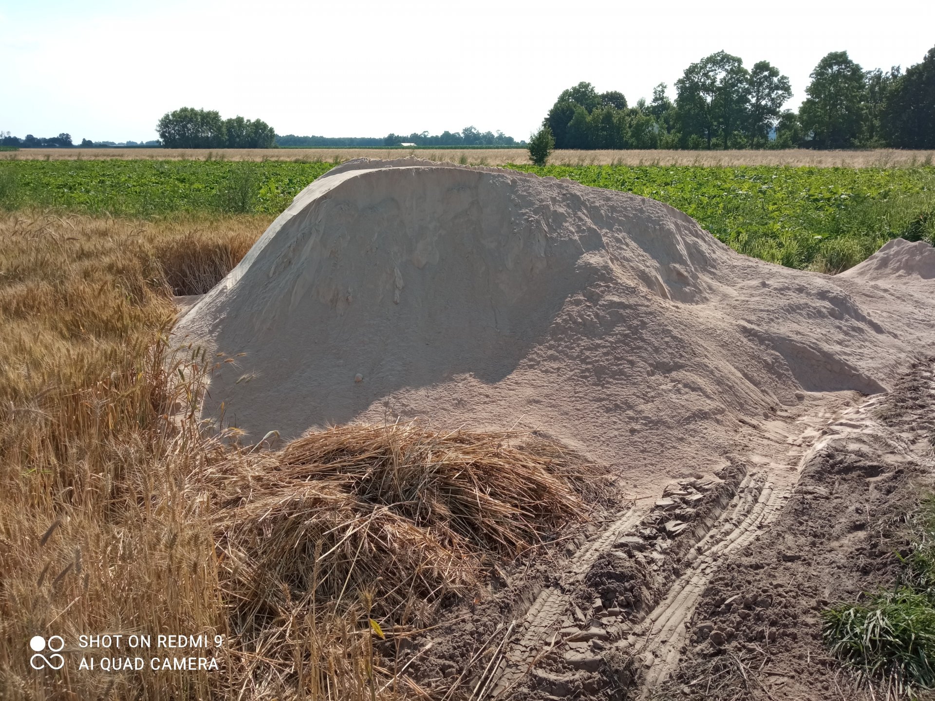

A ma ktoś porównane efekty w stosowaniu radkowitu premium i kredy na lekkich glebach o pH poniżej 5? Waham sie bo niby kreda lepsza ale strasznie ciężko się w tym roku doprosić o towar bo Omya nie wyrabia z produkcją.
Na lekkich zakwaszonych glebach najczęściej jest b.niska zawartość Mg, więc radkowit w takich przypadkach będzie lepszym wyborem..
Jakie wapno kiedy się stosuje? Chodzi mi o ekonomiczne podniesienie pH, rozkład słomy np kukurydzianej, zastosowanie po zbożach czy żniwach kukurydzianych i poplonach.
Wniosek z marca Lubelskie nic nie słychać. W tym roku zdecydowałem wykorzystać limit na wapno na maksa. Gospodarstwo około 30 ha 2 tiry już wykorzystane jeszcze jakieś 120 ton węglanu wyjdzie. Jeden rok trochę ogranicze npk względem wapna. Wszędzie pójdzie po 4 /5 ton węglanu.
A jak jest  gdy na daną działkę według badań muszę wysiać np. 5 ton czystego składnika. I chciałbym nie robić tego jednorazowo tylko podzielić połowę jednego roku, połowę na drugi rok. Można złożyć wniosek na daną działkę 2 razy żeby wykorzystać limit czy trzeba wszystko wysiać jednorazowo i złożyć wniosek raz?
Wniosek na działkę można składać tylko raz. Wysiej tyle ile chcesz, a do wniosku wpisz tyle ile wychodzi z badań. Za rok dosiejesz resztę.
Tak jak pisał ktoś wyżej w niskim ph lepiej działa radkowit a szczególnie premium, ponieważ magnez ma dwukrotnie większą siłę odkwaszania niż wapn. Na glebach lekkich jest ciągły problem z magnezem bo jest łatwo wyplukiwany. Z kreda faktycznie jest i będzie problem na kornicy praktycznie brak sprzedaży wszystko na granulat, a z Mielnika juz bedzie dalej i drożej. W sumie z premium tez juz robi się problem bo dużo chętnych a produkcja ograniczona. Ja na swoich polach zawsze najpierw premium, a później standard lub mniejsze dawki premium.
