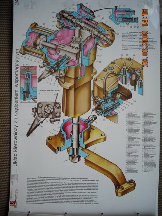

Skąd masz taki katalog? Fajna sprawa wszystko rozrysowane :rolleyes:
Katalog zdobyłem od serwisanta.
"Budowa zasada działania i regulacje Pronar Narew"
Kolorowe laminowane arkusze formatu A3 spięte razem w segregatorze.
Zdjęcie było robione telefonem więc niewiele widać.
Szczegółowo rozrysowane i opisane wszelkie regulacje i działanie.

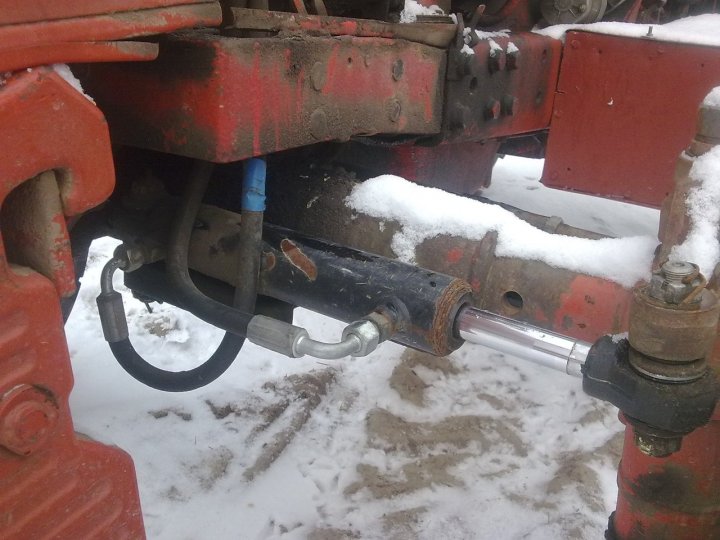

Nie mam możliwości dodać fotki.Orbitrol wmontowałem pod kierownicą+kolumna od malacza z kierownicą.A siłownik zamontowałem tak że pod osią jest taki otwór i tam da się przegwintować na gwint 20.A do wąsa przyspawałem ucho.Drążki zespawałem razem i gotowe.

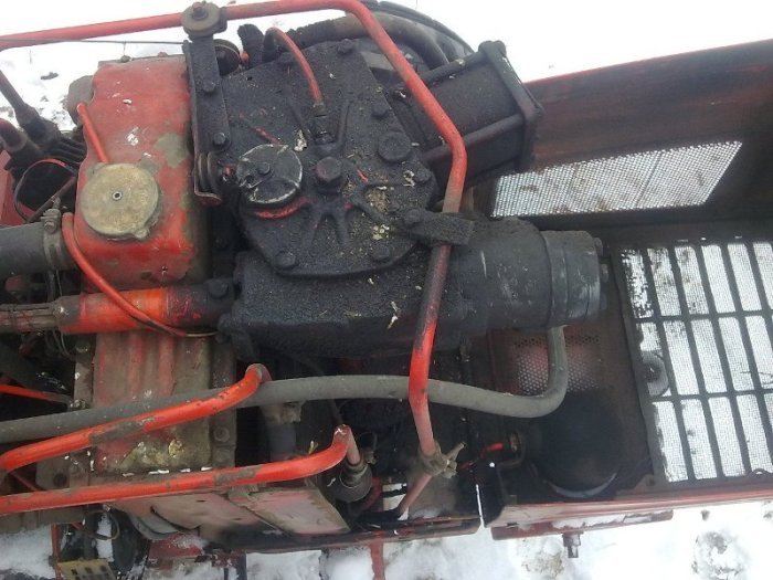

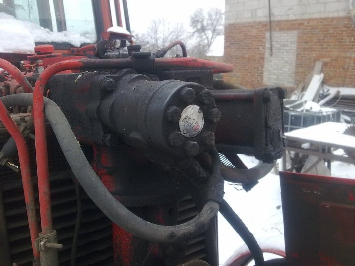

Witam kolegów. Posiadam MTZ Belarus 80 z 91' Zamontowaliśmy niedawno z wujkiem "mechanikiem" orbitrol ale nie wydaje mi się żeby on poprawnie pracował. Tzn przy niskich obrotach kierownicą strasznie ciężko się kręci, a gdy jadę po ulicy z prędkością zbliżoną do maksymalnej to non stop trzeba kontrolować położenie kierownicy chyba powinno to lepiej działać nie uważacie? Może części są źle dobrane? A i jeszcze jedna sprawa gdzie macie zamontowany ten Orbitrol? Gdzieś blisko kierownicy? Bo szczerze powiedziawszy to tak jak jest u mnie to strasznie mi się nie podoba bo orbitrol jest zamontowany przy tej starej kolumnie na samym końcu drążka kierowniczego czyli drążek przechodzi chyba przez dwa przeguby zanim trafia do orbitrola... Ma to jakiś wpływ na zachowywanie się całego układu? Bardzo bym prosił o pomoc bo sporo pieniędzy władowane w właściwie wiele się nie poprawiło:/
Dodam jeszcze, że zamontowany jest tam siłownik z takimi oznaczeniami:
Pronar Narew
33 RPN-04.01.00.00
12-2006
398
Oraz orbitrol:
Nimco NHSUS
100-1-140
S/NO 0706200
Co do pompy to nie mam pojęcia jaka jest bo żadnego oznaczenia na niej nie ma. Wrzucam kilka fotek jak to wszystko jest zmontowane jest na nich również pokazana pompa.
Edytowane przez Lee001
lee001 się wydaje że orbitrol i siłownik masz dobrze dobrany,tylko cościk z pompą nie tak może masz pompe NSZ10,albo wstaw pompe NSZ 14 to powinno pomóc,przyczyną utrzymania go na drodze może być to że właśnie tak daleko jest orbitrol i przechodzi przez dwa krzyżaki
Sprawdź jeszcze luzy na krzyżakach
