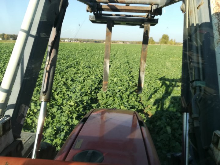

Fioletowe przebarwienia są od niedoboru fosforu, noce były zimne i dlatego się to pojawiło
Niedobory boru sprawdza się rozcinając korzeń
Edytowane przez Młody916
1 godzinę temu, andrzej1988 napisał:
Ja wczoraj opryskałem dolistnie mocznikiem 8% stężenie w 300 litrach wody czyli wsypałem cały worek 25 kg
Ile azotu dostał prze siewem?? Taki mocznik niestety obniża mrozoodporność.
16 godzin temu, warchest napisał:
od czego jeszcze ludzie teraz pryskaja rzepaki ? bo sporo dzis widzialem opryskiwaczy jak rzepaki pryskali
ostatni poniedziałek, +20st CCC+tebukonazol+topsin+cypermetryna+chloropiryfos (ostatni tylko na jednej działce). Ja zakładam jeszcze że będzie ciepło.
Wcześniej szedł już i toprex i od robaka i od perzu i na początku od chwastów.
Fioletowe przebarwienia to faktycznie są od zimna i tego że nie pobiera fosforu czy jakoś tak mimo że fosforu może być tyle ile trzeba.
Niedobory boru - jak sprawdzasz?
14 kg N dostał. Bardziej saletra obnizy mrozodpornośc niż mocznik a przez długi okres nadają ciepło no i dostał dodatkowo około 10 kg N na hektar. Na drugi rok trzeba bedzie dać po korzeń około 25 kg N ale pierwszy raz to człowiek się uczy.
1 godzinę temu, robercikj100 napisał:
Czy ja wiem czy od zimna jak już prawie od tygodnia jest ciepło po 20 stopni. A niedobory boru sprawdzasz rozcinając korzeń i szukasz podłużnych pustych przestrzeni w korzeniu
3 lata z rzędu tak miałem, i za każdym razem były wahnięcia temperatury w dół - utrzymywały się tam gdzie było dużo wody i spadła temperatura.
Już wiem o co chodzi z tymi przestrzeniami-thx
W ubiegłym roku dałem w NPK 30kg N/ha i było na długą jesień trochę za mało.
4 minuty temu, jahooo napisał:
Ja dałem 100kg mocznika na ha i widać ze się już kończą zasoby w glebie po mineralizacji słomy
Ludziska sypią  po rzepaku saletrę 100 kg na 1 ha rzepaki bardzo ciemne , a są i takie mizerne fioletowe aż czerwone zagłodzone .
To daleś na rzepak ,czy na słome ja daje na ściernisko na pocieta slome 34 N w saletrze i  21 N w wieloskladniku i nigdy rzepakowi nie brakowalo azotu,sieje też na kłos w pszenicy wszystkiego ona nie wykorzystuje
50 minut temu, XTRO napisał:
w rzepak naleciała mszyca, teraz jest ciepło i nadają dalej ciepło to chcę ją położyć jakoś. Czym radzicie polecieć ? Mszyca siedzi pod spodem liści
dursban, pirynex
