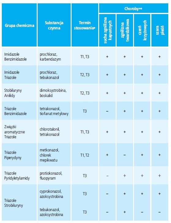

Jeżeli chcesz jechać na dwa zabiegi to tak, teraz w czasie przekwitania plochrolaz a na zieloną łuszczynę tebukonazol, jeżeli tylko raz na samo opadanie to musisz dać coś zabezpieczającego jak coś z grupy strobiluryn bo nie utrzyma ci tego do żniw i max 3 tygodnie będzie działało.
Planuje azoksystobine+tebu na opadanie płatka wystarczy do żniw? Jaka jest różnica do picotora za prawie 200zl/ha warto zmienić rzepak dobrze rokujący? Czy te droższe to tylko reklama
Pictor wyjdzie bardziej coś koło 170 za ha. A ile ta twoja mieszanina wychodzi ?
Tebu 250 0,5l azoksystobina 0,5l koszty jakieś 80zl
