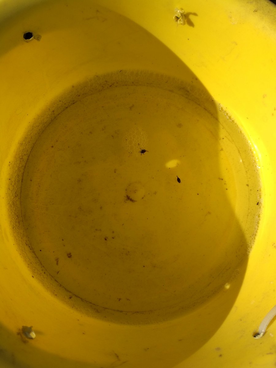

Dziś wystawiłem żółte naczynia i w ciągu 2,5 godziny wpadły dwa chowacze kuj-pomorskie

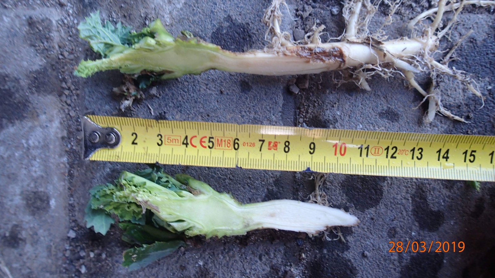

Macie może zdjecia rzepaku bijacego w pęd? Nigdy tego nie uprawialem i nie mam porownania jak odczytywać sygnały rośliny. Chciałbym wykonac zabieg skracania (zasiew w szerokich odstepach) aby zagęścić łan I zyskać na pędach bocznych.
Zauważysz 😁środek wystrzeli w górę

Kolego wyrywasz roślinę i '' oskubujesz'' z bocznych liści które są na niej i mierzysz od stożka wzrostu. Regulacja najlepiej wychodzi gdy masz 10-15 cm, jak spóźnisz efekt skracania będzie słabszy, jeżeli wcześniej czyli przykładowo 8 cm nic się nie dzieje 😉

Co do skracanie to potrzebna jest srednia dobiwa 12stopni czego narazie nie uswiadczymy oraz nie moze byc przymrozkow. Mysle ze ten temat jeszcze poczeka.

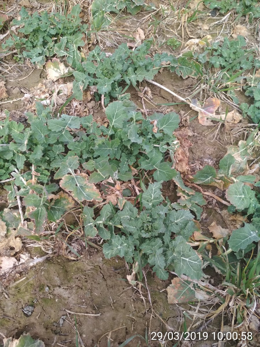

1 dawka N w postaci saletrosanu 300 kg ha dana na rzepak 6 marca leciec z drugą już pojdzie saletra okolo 300 kg ha (a w zasadzie tyle ile rozsiewacz rozsieje ) , czy jak na saletre to jeszcze sie wstrzymac z tydzien , mazowieckie rzepaki małe  jeszcze brakuje sporo zeby zakryły rzędy czyli pole cale
ale co tu siac jak zboza posiane wszystko bylo na poczatku marca a to słabo rosnie , moze i rzepak posieje bo rzepak azot powinien miec wczesniej ale mi sie wydaje ze jak na saletre to jeszcze wczas ale jak doradzacie to pojdzie w poniedzialek na rzepak

Skracanie to pół biedy, ale grzybowa to kurde by się przydała na już 🤔 tylko nie ma temperatur 😤 jak myślicie dwa dni bez przymrozków i temperatury w dzień 13-15 stopni wystarczą na tebukonazol? Chcę dodać aquafolu 7c bo on niby obniża temperaturę działania tebukozanolu, a grzybka niestety widać :/
Ja lecę jutro z Toprexem jutro niedziela i poniedziałek ma być 13-17 stopni a we wtorek w nocy 0 a później już coraz lepiej. Po konsultacji doszedłem do wniosku że nie ma co czekać bo później może nie być okienka pogodowego a czekają już zabiegi w pszenicy. Miał być też wyjazd na chowacza ale aktualnie w naczyniach go nie ma to na sucho nie ma co pryskać.

Jest u Was chowacz? przychodzą sms-y a chowacza w naczyniu 1-3 na dobę...
