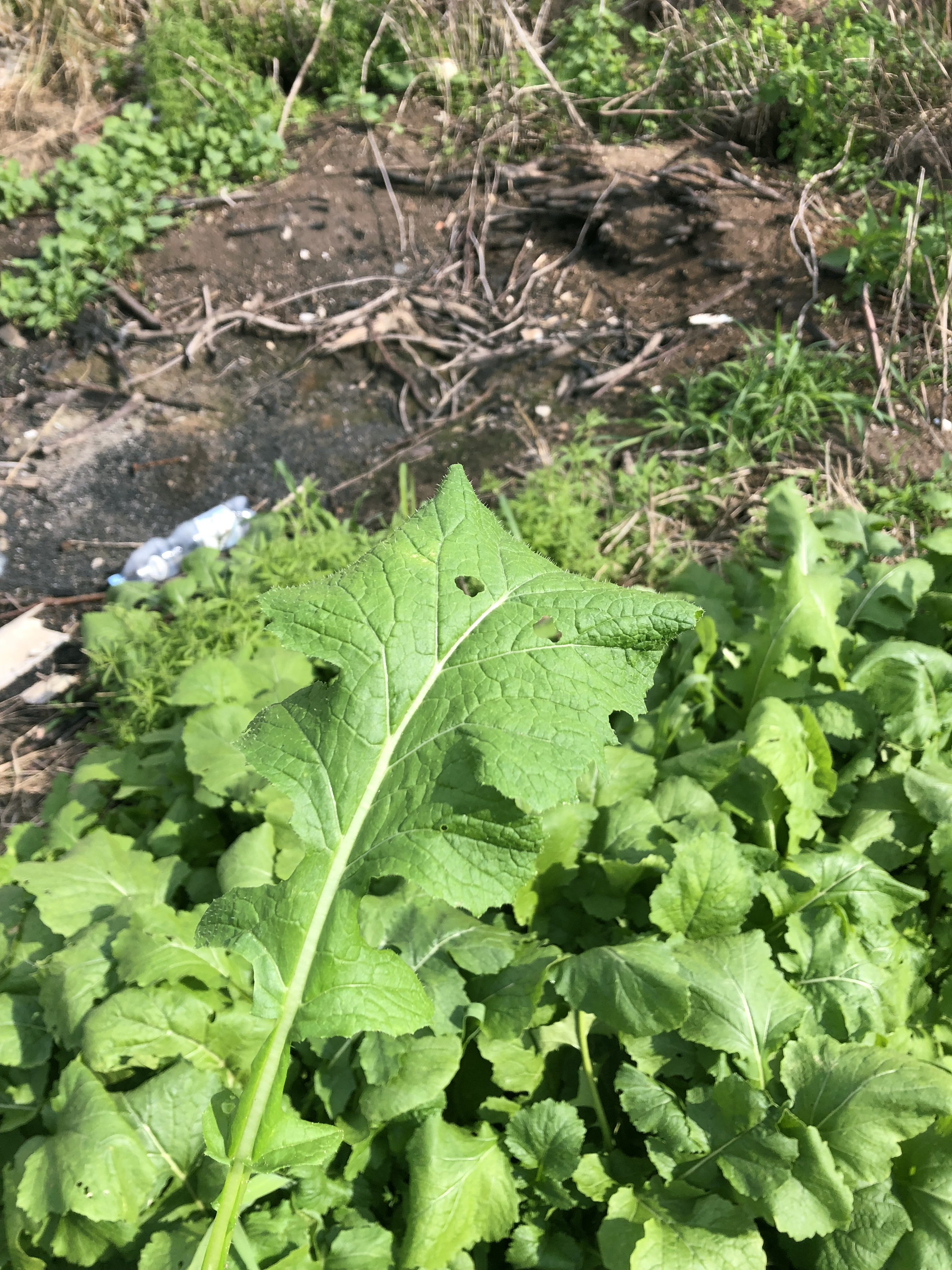

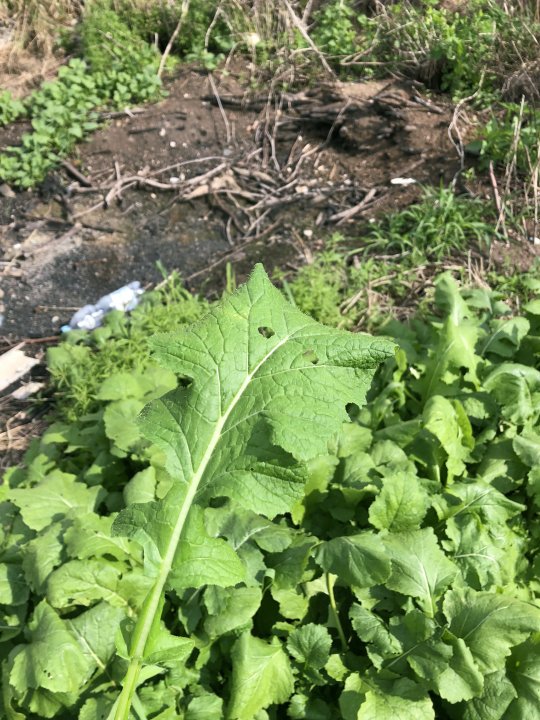

czy command  + metazanex wstrzymuje trochę samosiewy? Pryskalem po siewie i trochę zboże pożółkło. Zastanawiam się czy ten oprysk trochę wstrzymuje .
Mam jakiś chwast bardzo podobny do rzepaku . Liście praktycznie tak samo wyglądają tylko maja włoski . Co to może być?

To chyba rzodkiew. Można to jakoś zahamować ? To akurat zdjęcie z rośliny która rosła obok. Te na polu są mniejszcze na szczęście . Wyglada prawie jak rzepak tylko liście szorstkie i z włosami . Skąd go się mogło wziąć ? Nigdy tego nie było a teraz na całym polu
cokolwiek to jest czy rzodkiew czy też zdziczałe odmiany rzepaku to u mnie takie rośliny nie wymarzają przez zime.

Jeżeli to coś nie wymarza to na pewno nie jest do rzodkiew. Mam na jednej działce dużą presję tego chwastu. Wystarczy trochę większy mróz i jest po nim.

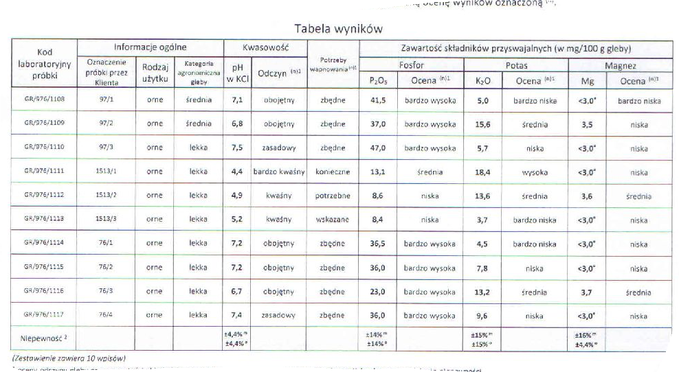

czym było by najlepiej uzupełnić niedobory potasu i magnezu ? na wiosne same corn cali czy może kupić corn cali i kizeryt ? jakie dawki na ha proponujecie ? chodzi mi o działki 97, 76
na działce 1513 bedzie pszenica po rzepaku , ale tam chyba zastosuje polifoske 6 ( wapno już poszło) i na wiosne kizeryt tylko też zastanawiam się w jakich dawkach, jeżeli możecie to pomóżcie :)
