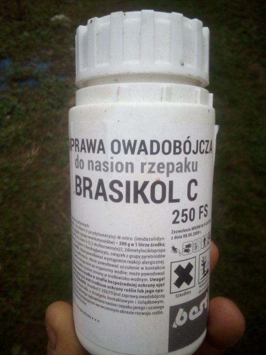

Panowie w korzeniu rzepaku mimo zaprawy nasion praktycznie pod każdą rośliną siedzą u mnie i na
sąsiednich plantacjach takie podłużne larwy czyżby to śmietka?
O jakieś zaprawie mówisz? Na pewno śmietka. Słabo pilnowałeś rzepaku. Ja już jechałem w swoim dwa razy, najpierw w misce po 20 godzinach było około 30 much, za dwa dni było około 15 sztuk. Dwa dni temu do zabiegu fungicydowego dodałem jeszcze coś mocniejszego żeby trochę potrzymało. U mnie jest w porządku, ale tam gdzie nie pryskali i się ze mnie śmiali bo po co tyle jeździć w rzepaku to mają podobny problem co Ty.
