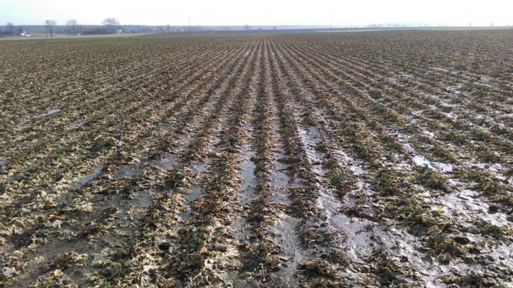

no ok ale jak chcesz w blocie jezdzic ciagnikiem ??
Skąd wiesz, że będzie błoto?
Nie jestem szaleńcem, jeśli spadnie tyle wody że bedzie błoto to przecież nie pojade. Kazdy chyba najlepiej zna swoje pole, poza tym są ścieżki, które się utwardziły po 5 już przejazdach od zasiewu.
Jeśli będą warunki to chciałbym pojechać lecz boję się o te przypalenia.
