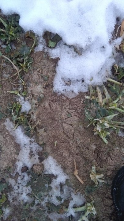

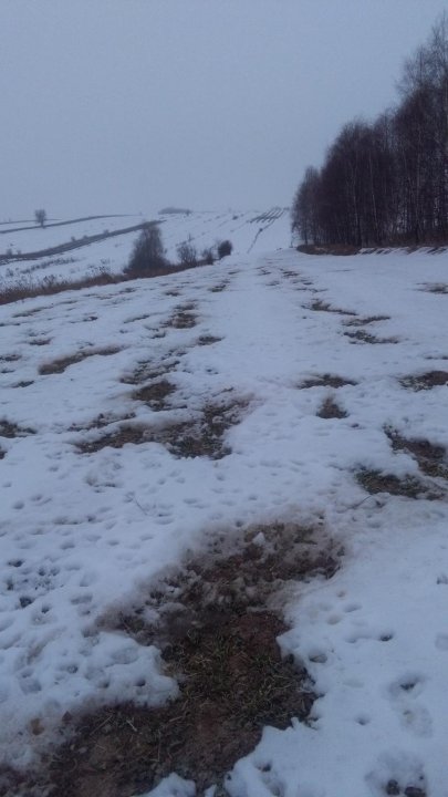

Pojechałem dziś zobaczyć do rzepaku a tu takie dziwy :o sarenki się trochę pasą ale może coś z tego będzie, jak myślicie? śniegu jak widać jeszcze troche jest oprócz odgrzebanych miejsc a od wtorku mrozy do -15.post-54133-0-76826200-1486217142_thumb.jpgpost-54133-0-75995800-1486217177_thumb.jpg
