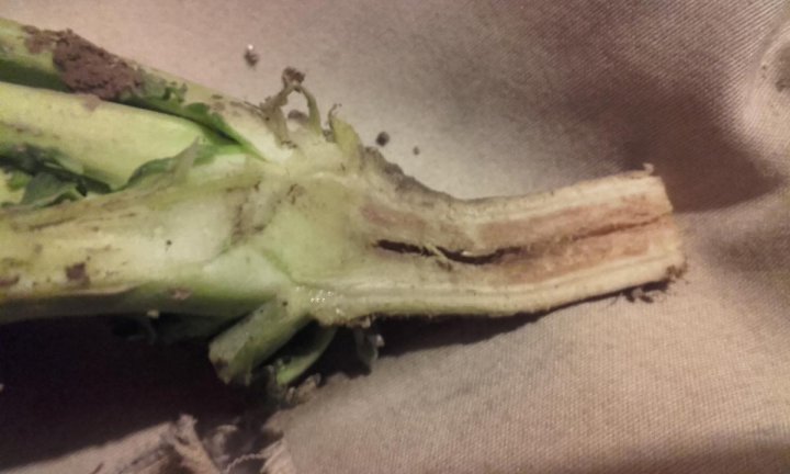

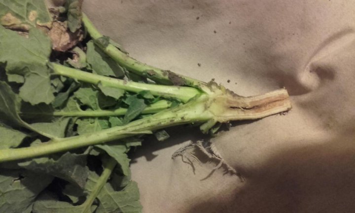

Koledzy mam problem z rzepakiem niby rośnie doborze nawet bardzo dobrze korzen i liście normalny Ale jak go przekroje szok
Panowie moje pytanie jest nastepujace: wypadl mi rzepak ozimy jesienia na jednym kawalku poszedl navigator z metazanexem na drugim devrinol z metezanexem i na jednoliscienne supero. Planuje to przesiac rzepakiem jarym i zmierzajac do sedna sprawy potrzebna jest orka czy wystarczy talerzowka nie zaszkodza substancje z oprysku wschodzacemu rzepakowi?
Jakiś bor stosowałeś jesienią?
Stosowałem 3 razy bor i 2 razy skracałem dodatkowo był dany obornik pod rzepak a tu widać niedobory boru dlaczego ? jeszcze te przebarwienia czy to mogą być przemarznięcia ? Skoro rośliny nie wypadły
Ja obstawiałbym przemarznięcia,gdy pod koniec lutego siałem saletrosan rośliny były zielone ale w tym tygodniu gdy poszedłem na pole to dużo było takich jak u Ciebie niby przemarzmiętych i lekko wychodzących z ziemi
