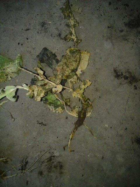

Wydaje mi się, że korzeń nie przemarzł. Te mniejsze, niezaatakowane przez śmietkę mają biały korzeń o ładnym swoistym zapachu, zaś te obgryzione butwieją bądź zaczynają gnić. Możemy podziękować białym kołnierzykom z Brukseli...
Masz racje nieprzemarzł   , tylko tam gdzie był mocno nadjedzony to gnije , czy jeśli w koło jest korzen obzarty na dł. 1 -2 cm a środek jeszcze trzyma to roślina da sobie rade ?   co dalej - ryzykować i prowadzić dalej plantacje czy talerzówe i siać jarą
Dokładnie te mocno pokiereszowane przez szkodniki wylecą mimo że wyglądają na razie bardzo przyzwoicie,,,
U mnie mniejszy rzepak i na górkach już  zaczął gnić :( reszta daje prawdopodobnie złudne nadzieje...

U mnie też sytuacja wygląda coraz gorzej. Dużo jest roślin których da sie wyciągnąć korzeń bez problemu a to juz źle wróży. Do tego jesien była mało łaskawa i srednica korzenia 1 cm jest mało gdzie osiągalna. Chyba wszystko pójdzie pod pług. Pszenice ledwo ale chyba przetrwają.

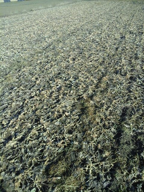

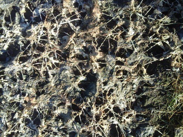

Witam, co sądzicie Panowie o tym?
Da radę czy kasować? Na zdjęciach jeszcze tak źle to nie wygląda, na żywo gorzej. Zdjęcia robione w bardzo słoneczną pogodę.
Korzeń twardy, ciężko go wyrwać. Stożek też wygląda na zdrowy, tylko liście padły. Jeśli chodzi o obsadę na m2 to od 10 do 20 szt. Najgorsze że są miejsca dużo gorsze niż na zdjęciu, prawie gołe pole. Zgłoszę do PZU i poczekam na rozwój sytuacji.

znawca rzepaku z którym gadałem z 3 dni temu o przezimowaniu , doradzał mi jak sprawdzić czy nie przemarzł trzeba odkopać kilka roślin oczyścić do domu zabrać , liście się obrywa tą skórę trzeba oderwać i obserwować ten walec w środku czy nie ma na nim smug brązowych , lub myślę że można przekroić i wtedy widać jak wygląda stożek i korzeń czy nie brązowieje
