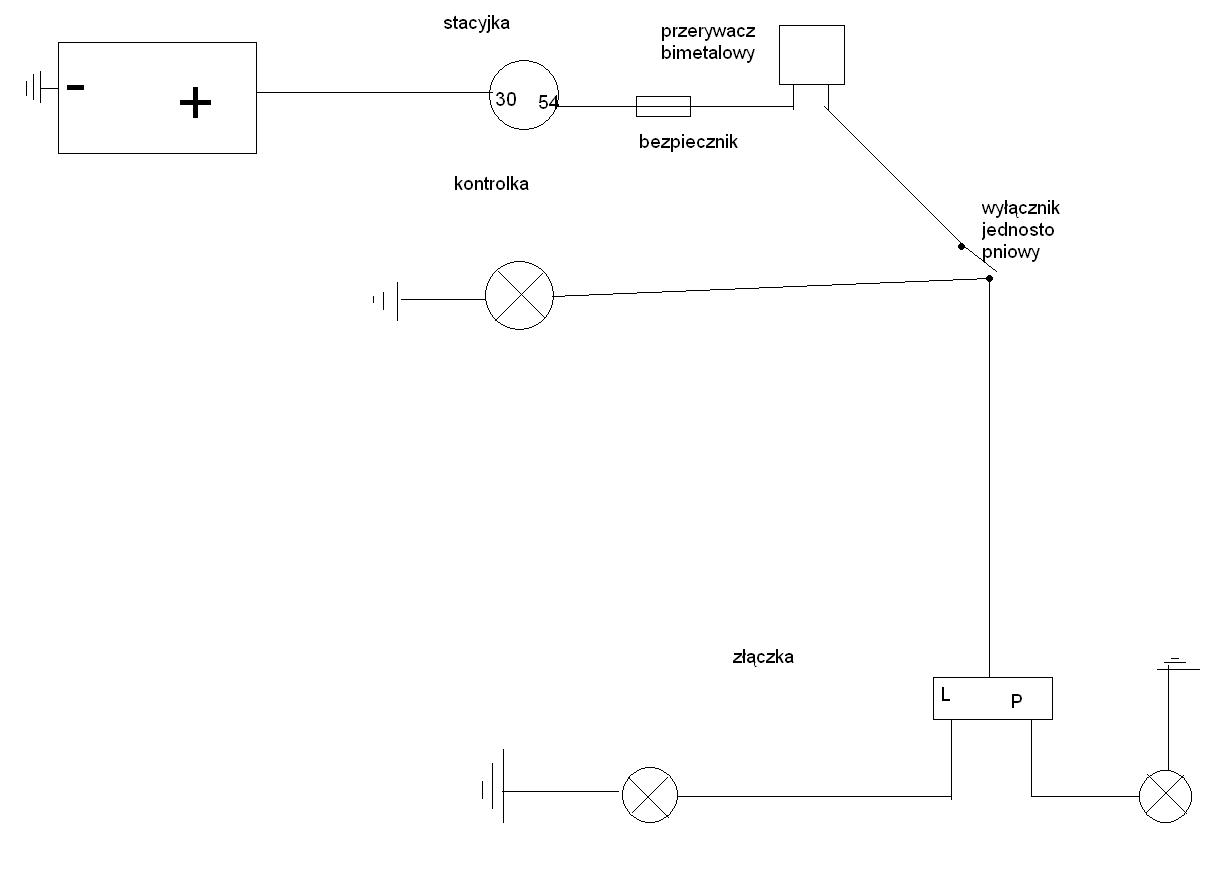

@mareknh rezystor niezależnie od polaryzacji przewodzi prąd w obie strony, wystarczyłaby tutaj zwykła dioda, ale ona i tak jest nie potrzebna... :lol: zakres bezpiecznika wybierasz z sumy mocy żarówek, zgodnie ze wzorem I=P/U, czyli np. masz 4 żarówki o mocy 21W i przy instalacji 12V - I=4x21/12=84W/12V=~8A, wsadź tam bezpiecznik porcelanowy 8amper i będzie okej. powinno działać. "wytrzymałość" włącznika dobierz tak samo jak bezpiecznika :) lepiej jest zastosować przerywacz elektroniczny, niż bimetalowy, ale nie pamiętam jak się go podłączało, bo chyba tam troszkę więcej styków było, poszukaj na forum elektrotech gdzieś to opisywał. tak więc kup elektroniczny od "kaszloka" albo od ciquecento, bo oryginalny może zadymić. dodaje tutaj, bo załączniki nie trybią chyba dalej
zwykły włącznik jedno stronny z agromy bierzesz na niego prąd z bezpieczników wychodzący kabel z włącznika podłączasz do przerywacza nawet takiego samego jak masz na kierunki i używasz tylko jednej strony przerywacza podłączając do niej kable od wszystkich kierunków tak będzie najprościej i będzie działać.
Działać moze i bedzie, ale migać bedzie 2x wolniej niż kierunkowskazy!
Przerywacz który poleciłem kosztuje tylko 18zł(ze szrotu nawet za 5 zł) i swiatła będą migać równo, niezależnie od kierunkowskazów i obciążenia!
P.S.
Sory ,ze się wymadrzam,uważam ,że ta metoda jest najmniej inwazyjna i najbezpieczniejsza dla instalacji elektrycznej(a przełacznik może być zwykły dwu pozycyjny-tylko wtedy podczas właczonych awaryjnych niewolno włączać kierunków)
fakt będą migać dwa razy wolniej ale na to też jest sposób bo podłączasz przerywacz na przekaźnik i z przekaźnika dopiero na kierunki i działa tak samo jak kierunki i nie obciąża instalacji. a co do kosztów to nie będę się wypowiadał bo po prostu nie znam tych cen
