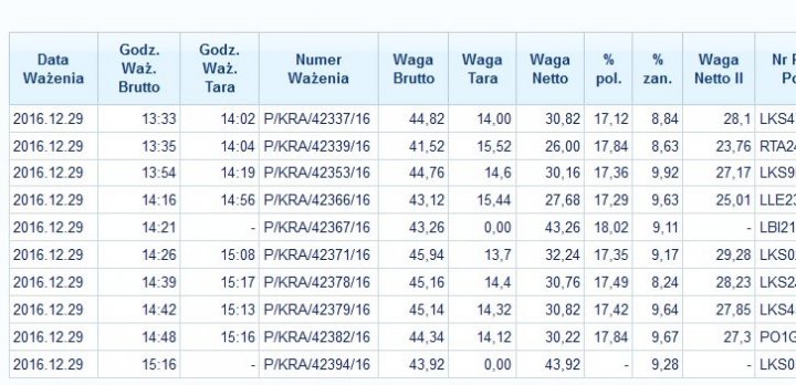

Jak tam KSC Krasnystaw odebrał już u was buraki. W mojej okolicy po odwilży i opadach drogi powiatowe i gminne stały się nie przejezdne dla samochodów o takim tonażu Czekam na mróz a tu +++++++
Właśnie u mnie okolice Łęcznej nie ma szans jeździ ta doczyszczarka ja chce i gdzie chce... kierowców jak na lekarstwo... Pryzma nie okryta a temperatura raz grzeje raz mrozi... wiec same straty
W tym roku mają zakończy.
Jakoś zabrali 18 aut po porannym przymrozku. Jeszcze nie wszystkie dojechały polaryzacja 17,5% zanieczyszczenia 9,5%. Średnio na aucie ~27t netto II (4t przeładowania) zebrane z 5ha gdzie jesienią sarny i łosie, a wiosną dziki grasowały. Szkoda że ponad 20% ponad umowę w niższej cenie umowę mam na 6,5ha. Gdyby nie moje błedy, zwierzęta oraz kopanie i odbiór w trudnych warunkach..............

Nie tylko u Ciebie takie przeładowane auta. U mnie też zabierał Krasnystaw, odległość 100 km czyli dużo dalej jak od Ciebie. Myślę, że przeliczyli się z ilością buraka i pozwolili kierowcom wjeżdzać z dowolnym ładunkiem. Nawet pytałem kilku to potwierdzili że mają z cukrowni pozwolenie na wjazd z ładunkiem powyżej 26 ton A wieczorami i w nocy inspekcja ich nie ściga. W inne lata kto to przekroczył 26 ton ładunku to wylot z kampanii za drugim razem. Patrzę na to co ode mnie pojechało. Najmniejszy ładunek był 40.5/26  ton a największy 48.5/34.3 tony. Podałem wagi brutto i netto . Netto II najwyższe miałem z tego ostatniego 31.35 t. Pamiętam z 10 lat temu jak mi jeszcze zabierali do nie istniejącej cukrowni Lublin buraki to jeździł gość co miał samochód z przyczepą i potężne zakładki. Zabierał nawet 45 T ładunku. Ale to było dawno.....

Suma wagi netto II wszystkich dostaw buraków:463,22t (92,6t/ha)
Ilość dostaw:18
Średnia polaryzacja indywidualna:17,30 % (To po przeliczeniu do 16% 506,25t)
Średnie zanieczyszczenie indywidualne:9,19 %
Ostatni samochód był łączony
To chyba trafiła się dobra zmiana równolegle 1km dalej druga czyszczarka brała kopane w gorsze błoto i pryzma pchana ładowaczem i poniżej 9%. Dzień wcześniej dostawali ponad 10%
