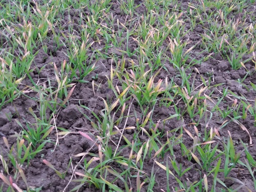

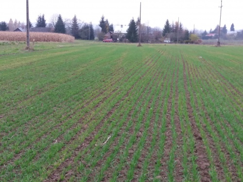

Jakie tego konsekwencje? Pozbiera się? Czemu w miejscach (ślady po kołach ciągnika) gdzie przed siewem jechałem kultywatorem  jest właśnie takie gorsze? Czyżby tam była gleba bardziej zagęszczona i był nadmiar wilgoci? Tam gdzie gęste to rozumiem że tam więcej wilgoci...
