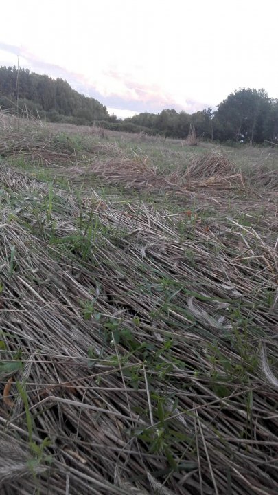

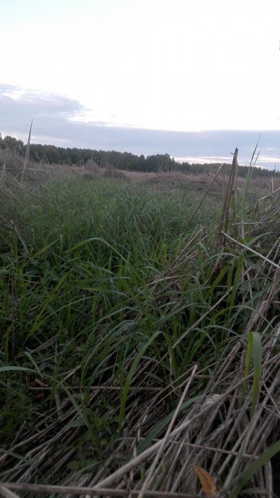

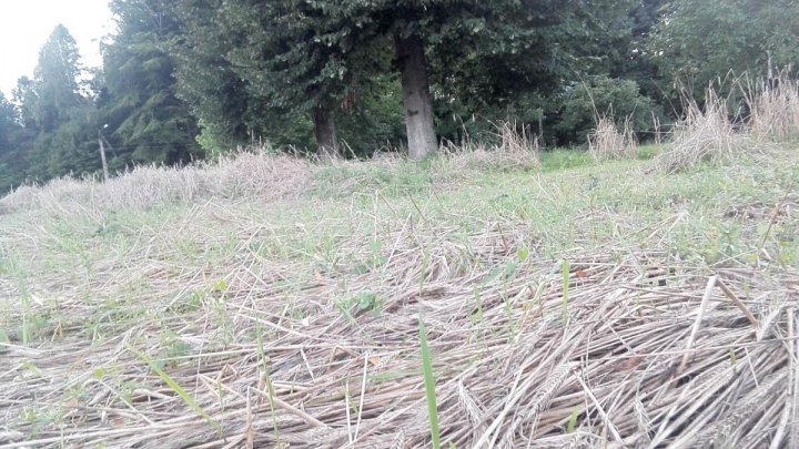

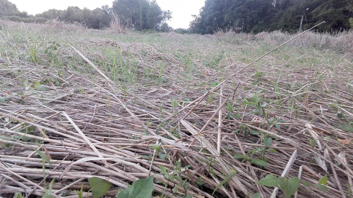

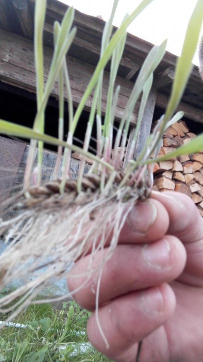

    • Przez Lexion1012
      Witam
      Z początkiem Lipca jeśli pozwoli pogoda chciałbym wykosić jęczmień ozimy[10 ha), a potem zasiać żyto na kiszonkę dla bydła. Co o tym sądzicie uda się zebrać przyzwoity plon ? Dodam, że w celu siewu wykonam uprawę uproszczoną broną talerzową. A zbiór planuję na początek Listopada. Mam jeszcze taki pomysł żeby po życie zasiać pszenicę ozimą. Co o tym sądzicie uda się ten eksperyment ?
