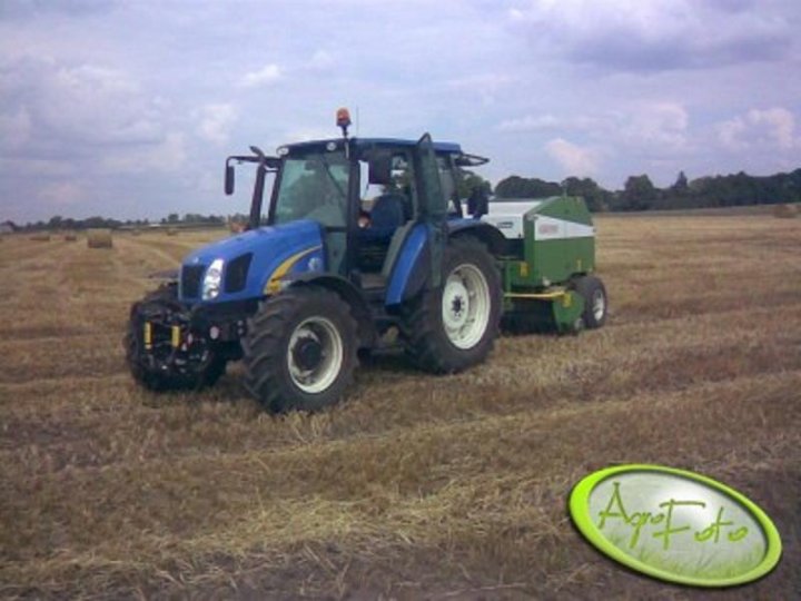

POsiadam wymienionego NH osobiście bardzo mi się podoba lecz jestem ciekawy co wy o nim myślicie :(
ma 1 rok i prawie 600 motogodzin(to chyba troche dużo :) !) :)
Nie wiecie skąd i w jakiej cenie można zdobyć takie siedzonko ??
Edytowane przez kamciow
To może TY nam powiesz co o nim sądzisz? jak sie sprawuje? czy byłu jakieś usterki awarie, nawet te najmniejsze, jak wygląda spalanie ile l/h przy danej pracy itd itp

Ja też taki ciągnik posiadam,tylko brałem na szerszych oponach,na tych trochę śmiesznie wygląda bo te plastiki tak wystają,no ale głównie chodziło o przyczepność po ostatnim mokrym roku;)
