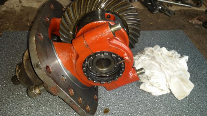

Własnie sie zorientowałem ze nie bedzie to takie proste jak by sie wydawało na poczatku. Wszystko dzis porozbierałem jedną półoś wyciagnołem a druga ta od strony tłumnika zacholere niechce wyjsc ;(
Jutro z rana zrobie jeszcze jedno podejscie i powinno byc ok. Pozostanie tylko kupic nowe tuleje i ogarnąc temat z wałkiem.
Cały czas sie zastanawiam czy go regenerowac i gdzie czy kupic uzywke.
Edytowane przez tonyk

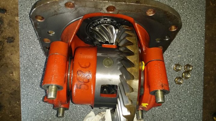

Doszedłem do etapu ze mam cały mechanizm różnicowy z walkiem na stole i niewiem jak to rozebrać żeby nie narobić szkod. Od kręciłem 4 śroby i zostawiłem proszę o pomoc.
Bede regenerował. Róznica w cenie jest bardzo duza wiec warto spróbowac. Tylko ciągle szukam kogos kto sie tego podejmie. Są firmy które napawają i frezuja a inne odcinają i dospawóją nową końcówke hmm... Najlepiej jakby ktoś podał namiary na sprawdzoną firmę u której regenerowął i chodzi.
P.S. zdjęcia moze tego nieodzwierciedlaja ale srodek to wyglada naprawde jak nowy. Koles któy pracuje w serwisie Ursusa widział to i mu lekko szczęka opadła ;)
