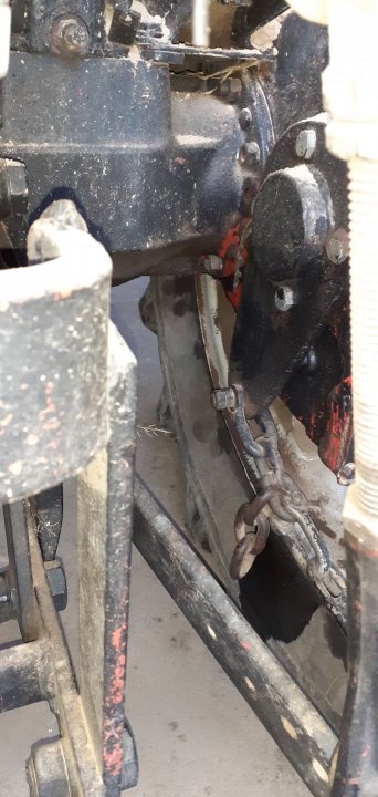

Witam pojawił mi się wyciek z tyłu z prawej strony między zwolnicą a mostem.Myślałem że ten olej jest z zwolnicy ale okazało się że ubywa mi z zbiornika hydraulicznego.Mam pytanie czy między zbiornikiem a zwolnicą jest jakiś uszczelniacz?? Dodam że zewnątrz nie ma żadnego wycieku wszędzie jest sucho.
