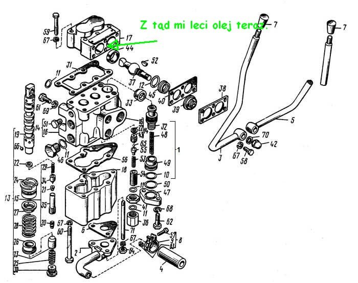

P.S dekielek to jest 47 z obrazka co zaklinowałeś.
też mam problem podobny jak kolega nie działa podnosnik po wymianie oleju i tych uszczlniaczy w rozdzielaczu, który to dekielek jest nie moge go znaleźć wg. obrazka.

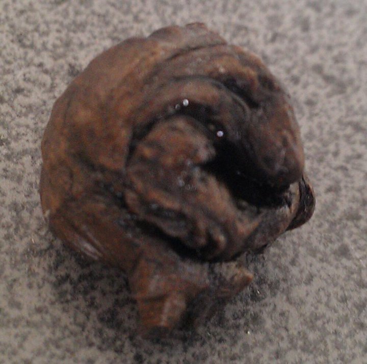

Najpierw podniósł kosiarkę tylko raz potem czasem osobę dorosłą na podnośniku obecnie tylko bez obciążęnia można poruszać. Nie wiem co jest przed wymianą oleju na nowy hydrauliczny i w rozdzielaczu oraz tych plastikowych uszczelek i dźwigienek wszystko było ok.Wcześniej z boku dźwigni do podnoszenia było zaślepione samoróbką uszczelką dodałem tam więc dźwignię drugą (jednak nie jest używana , chyba nie ma wpływu na pracę. Teraz nie wiem czy to pompa padła czy jak jeszcze na dodatek jak wyjąłem ten zaworek ze sprężynką było tam coś jakby zgniecione w kształcie kulki nie wiem z kąd wyciągłem to bo mogło zapychać wszystko. Wielkosć ok. 1cm . Gdzie jest ten filtr od tej hydrauliki chciałbym jego sprawdzić również czy nie zapchany.
Filtr jest za silownikiem na zbiorniku hydrauliki pod podloga. odkrec rurke, zdejmij go calego i rozbierz. A co do zaworka, to trzeba go dobrze wyczyscic, gniazdo wyczyscic, musi dzialac, nie widac nawet wyrobienia na stozku... chyba ze sprezyna siadla, ten dlugi grzybek ma chodzic leciutko.

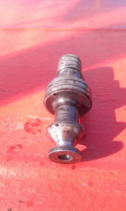

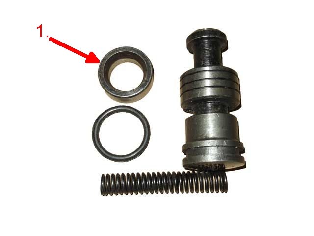

Mam pytanie odnośnie gniazda pod zaworem w rozdzielaczu czy ten element jest do wyjęcia i gniazdo to to co na zdjęciu o nr1 ?
mam wątpliwości czy takowy element posiadam w rodzielaczu. Jeśli można go wyjąć to w jaki sposób?

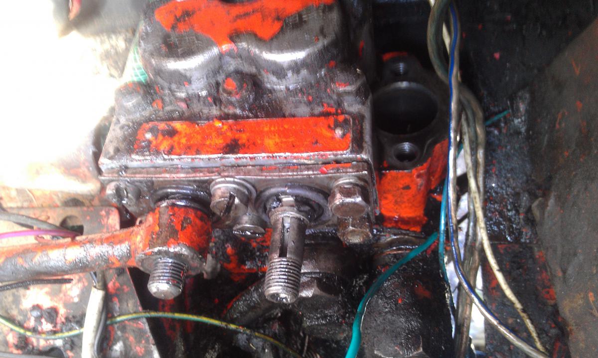

Już nie wiem co mam robić wydaje się że nie trzyma ciśnienia układ albo coś. Udało mi się uruchomić że podnosi i opuszcza ale nic nie może dźwignąć. Najpierw rozbierałem ten zaworek i czyściłem niby trochę pomogło, jednak obecnie jak zwiększyła się trochę siła podnoszenia zaczęło mi mocno cieknąć tam gdzie wajchy a uszczelki już dwa razy zmieniałem raz oryginalne aluminiowe oringi a raz plastikowe mimo to zaczęło bardzo tamtędy cieknąć nagle.
W tym rozdzielaczu nie powinien cieknąć olej tamtędy co są dźwignie, chyba że masz wyklekotany rozdzielacz. Jeżeli wcześniej nie ciekło, to może być coś nie tak złożone. Ten zaworek musi chodzić lekko, jak go czyściłeś to nasmaruj olejem przed złożeniem i powinien działać poprawnie.
acha czyli nie powinien cieknąć a tryska że hej jak dąłem gazu więc chyba coś w środku się rozszczelniło czy jak? swoją drogą jak tam olej mógłby się dostać.
Edytowane przez krzysiekj24
Z tego co piszesz wynika że olej musi wyciskać się z pomiędzy suwaka a obudowy, bo tam znikąd więcej nie może wycieknąć. Sugerowało by to na zużyty rozdzielacz.
