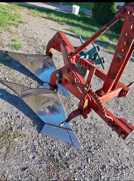

Witam, mam pytanie czy pług kverneland dwu skibowy 14", będzie dobry na ciężkie gliniaste ziemie? Będzie dobrze odwracał i kruszył?  Poszukuję czegoś do ursusa 3512 z tyłu mam opony 380. Dodam że wcześniej kupiłem pług krone mustang 40cm na skibę i sprzedałem bo nie uciągnąłem go na glinie pod górę.
Chodzi dokładnie o taki pług.
Godzinę temu, karas111 napisał(a):
A co byś wybrał takiego KV czy grudziądzkiego, na ziemie mozaiki z miejscami ciężką gliną. A może jeszcze coś innego?
a ty wolisz rower czy mercedesa? Niestety nie ma tutaj żadnego pojazdu unia do KV. O ile można ją dobrze ustawić, to zawsze będzie różnica, mniej więcej taka że 3 skibowy kv pójdzie podobnie ciężko lub nawet lżej jak 2 skibowa unia.  Co do kruszenia to tutaj bez brony aktywnej nie podchodź, w każdym przypadku. kv zdecydowanie będzie lepiej krył i odwracał +lżej szedł więc tutaj nawet bym się nie zastanawiał. Przejrzeć jedynie elementy robocze bo tanie nie są. Pług gdzieś z okolicy? nie ma możliwości przetestowania?
2 godziny temu, akmaly napisał(a):
Będzie bardzo dobrze odwracał, gorzej z kruszeniem, 2*35 cm powinien uciągnąć, te pługi dość lekko orzą ale na ciężkiej glebie może być problem.
na 1/2/3 klasie nawet te 2x35 dla mf 255 będzie dużym wysiłkiem. Jeżeli pług który brał 10 cm więcej musiał sprzedać, to tutaj wielkiego szału też nie będzie. Pługi serii krone mustang też w ziemi idą lekko, więc pytanie czy te 10 cm różnicy między krone a kv pozwoli jako tako pracować. Bo przesuwać ziemię byle przesuwać też bez sensu. Ani przykrycia nie będzie, ani odwrócenia.
Nie mam możliwości przetestować przed kupnem takiego pługa. Ja znowu słyszałem że krone nie idą tak lekko. A po tym jak sparzyłem się na tym pługu nie wiem co zrobić.
Ten mój krone był przerobiony z obrotówki na zagonowy, na lżejszej ziemi jeszcze orał, ale trafiłem na kawałek z gliną to pług wciągało od razu w ziemię i traktor stawał...
Tak chyba nie do końca. Próbowane na tym samym polu tego samego dnia z tym samym ciagnikiem ( 3p)  pługami starym UG i KV hydrein tylko trochre inna odkladnią jak tutaj, chyba ze foto przekłamuje.
Jak w kryciu i z zapychaniem była przepaść na korzyść KV, to w zapotrzebowaniu na moc patrząc na głębokość i szerokość orki nie bylo dużej różnicy. Może kv szedł trochę lżej, ale napewno nie było przepaści jak czasami można poczytać na forum.
a ja nie mówię że jest przepaść, ale kv będzie zawsze szedł lżej niż unia. A o różnicach w samej orce nie będę wspominał bo są kolosalne. Fakt jest taki że 3p na 1 i 2 klasie będzie miał ciężko sam ze sobą, a gdzie jeszcze 2 skiby. Chociażby brak przedniego napędu sprawia że większość mocy idzie w pchanie samego ciągnika. a do tego 2 skiby muszą przerzucić ziemię.
Ja teraz ciągam agromasza na dużej odkładni kvernelanda 3x40 gdzie np grudziądza 4x30 nie dawał rady. Względem ug 3x30 w zależności od ziemi idzie lżej albo ciężej (na ciężkich iłach i glinie lżej chyba przez dłuta bo np na piasku ciężej, myślę że za sprawą dużego poślizgu i musi przerzucić ziemię, ug to tam tylko redlił.

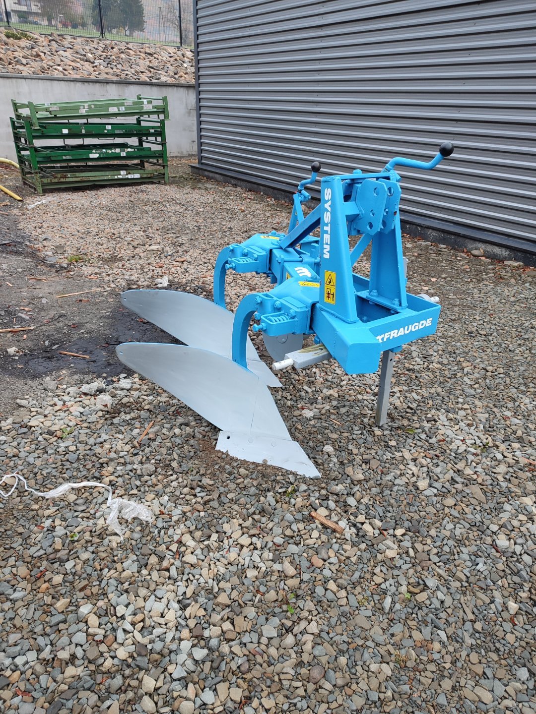

Zakupiłem pług fraugde 2x30cm z możliwością rozszerzenia. Orki w tym roku pod pszenicę bardzo ciężkie, u nas na południu ciągle pada. Pług spisuje się bardzo dobrze gdzie bardzo ciężka glina i w tym roku w dodatku było trochę za mokro, oralem czwórka terenową, na lepszej ziemi jedynka szosowa i ciągnik sobie nic z pługa nie robił. Dziękuję za podpowiedzi.
