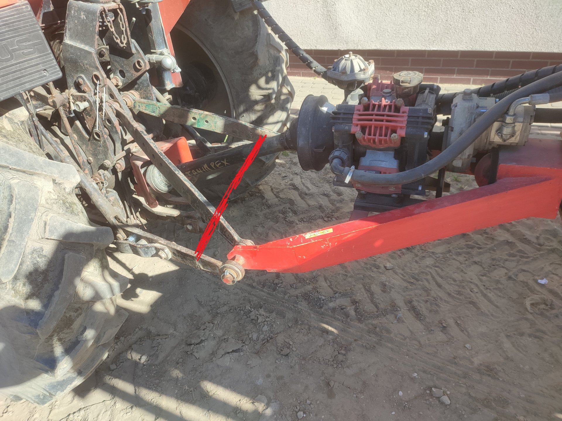

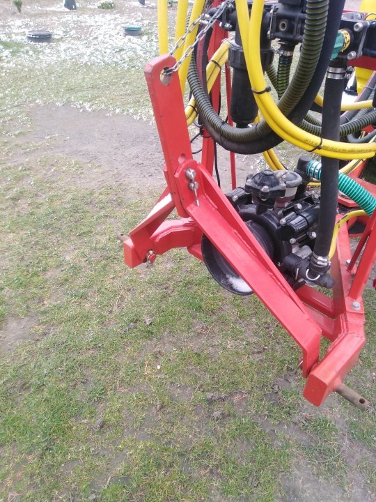

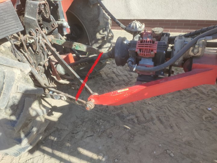

Witam, może to się wyda komiczne ale mam problem z podchaczeniem opryskiwicza. tak żeby jeździć bezpiecznie, i żeby nie psuć podnośnika. MF 235 ciąga opryskiwacz 2,2 tys. l na takim typie zaczepu. Teraz ojciec podejrzał u swojego znajomego taki patent na zblokowanie jego ruchów góra dół i lewo prawo podczas cofania, żeby nic się nie stało na górkach i stabilniej jeździł podczas cofania. Bo samo skręcanie bocznych cięgien na śrubach rzymskich mało daje.  Problem jest taki, że tak bardzo dobrze to blokuje opryskiwacz, ale przy tej ilości jazdy z opryskiwaczem niechcący delikatny ruch dźwigni podnośnika powoduje podniesienie na zblokowanym podnośniku przez ten patent. No i efekt jest taki ze co roku trzeba podnośnik robić. Ja sądzę że dorobienie na środku takiego wspornika z śruba rzymska na środku(ta czerwona linia dorysowana) to co zaznaczyłem rozwiązało by problem i skręcanie tymi śrubami po bokach. Natomiast druga opinia jest taka, ze to za mało bo opryskiwacz się wywróci jak u sąsiada jak będę cofał pod wzniesienie, bo nie jest zablokowany jego ruch w górę. Problem może komiczny dla kogoś, ale dla mnie bardzo kosztowny.

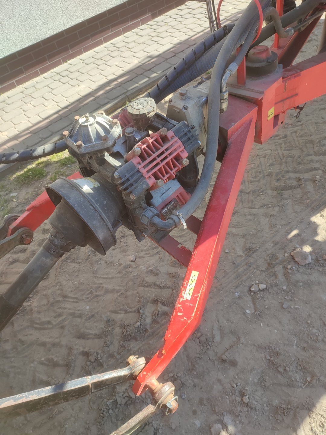

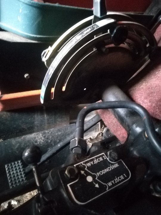

Orginalne podwieszanie w tad-lenie, pryskam 3512.Po podczepieniu dzwignia pod siedzeniem w prawo, suwak podnosnika na niebieskie pole tak aby działała hydraulika zewnetrzna. Nawet jak przesuniesz suwak od podnosnika nic się nie stanie.
Albo ja czegoś nie rozumiem, albo szukasz problemu tam, gdzie go nie ma. Odciągi boczne na sztywno i nie ma luzu na boki. Te zielone wieszaki blokują  ruch góra dół. Co do przypadkowego ruchu dźwigni podnośnika- zablokować dźwignię. Tyle.
