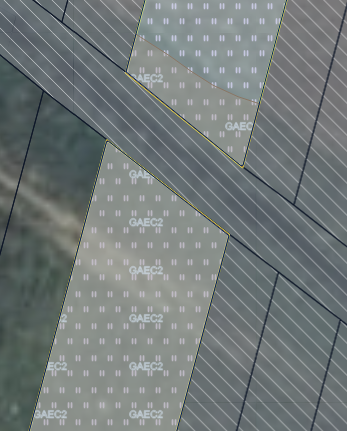

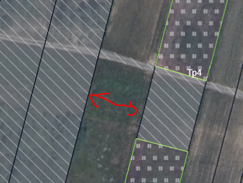

11 godzin temu, kros napisał(a):
Czy ktoś może potwierdzić jak są oznaczane działki na mapie do których nie są wnioskowane płatności obszarowe. Bo z tego co widzę i rozumiem to są na szaro wykreskowane , chociaż sąsiednia działka do której nikt nie powinien wnioskować o płatność ma widok nie zamazany w ten sposób, więc może to oznaczanie jest tylko wybiórcze?
9 godzin temu, Okisz napisał(a):
mogę bez problemów zaznaczyć obszar który faktycznie jest uprawiany?
mozesz, ja w tamtym roku przywrocilem tak działkę do platnosci. dodajesz ja do wniosku (klikasz potem na nia), dodajesz rozbieżność, jakieś foto dla uwiarygodnienia zeznań i bzikasz dopłaty:
ooo też sie zalapalem na GEAC2. a tak to wyglada w ewniosku:

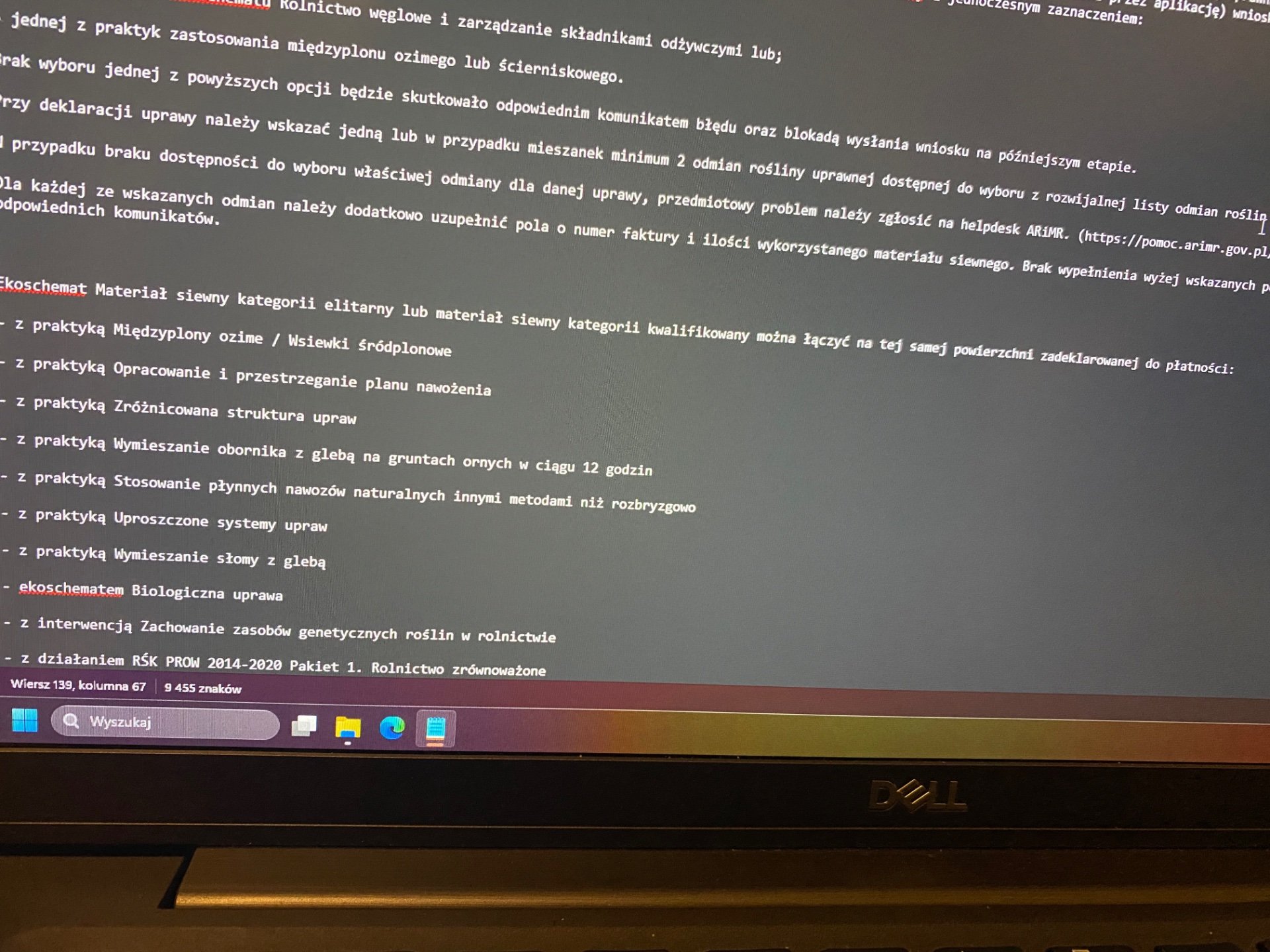

3 godziny temu, wilkołak napisał(a):
Materiał siewny nie zalicza się do puli tych dwóch na hektar , może byc jako trzeci
Niestety nie możesz zaznaczyć np jak w moim przypadku plan nawozeniowy uproszczona i do materiału „elitarnego” 🤣 możesz zaznaczyć jedno z dwóch ;) dlatego moje pytanie, dziś testowałem i czytałem opisy ekoschematow z czym można łączyć, chodziło mi tylko jak korzystniej wyjdzie finansowo, ale tylko potwierdziły się moje wstępne wyliczenia że zostawić po staremu a ewentualnie złożyć o de minis.
Wiesz co może i masz rację bo w opisie jest tylko napisane z czym można łączyć a nie ma wypisanego limitu, oczywiście ja na razie nie składam wniosku ale powoli trzeba się zagłębiać w temat zdjęcie podglądowe ;)
Tu chyba inaczej piszą. Teoretycznie, nie ma bezpośrednio napisane, ale już o 2 płatnościach jest mowa.
