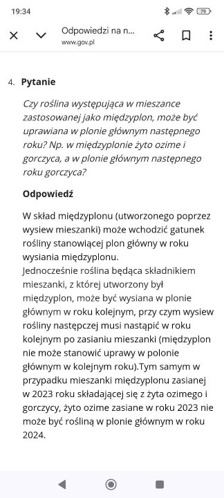

Chcę zrobić zmianę międzyplonu na jednej działce na mieszankę gorzowską.
Jak to jest z tym, że pójdzie wiosną na paszę? W końcu można czy nie?
I jak zrobić na drugi rok we wniosku, bo chcę ją zostawić na drugi pokos...
Podać trawę na GO?
A wydawałoby się, że taki wyszczekany, a z podstawami ma problem. Podobno masz wspaniałego doradcę, który Ci wniosek ogarnia?
A tak na poważnie, legalnie tego nie zrobisz. Roślina z poplonu nie może być w plonie głównym w następnym roku..
Może być na dwa uda: albo się uda, albo się nie uda.
Czy mogę połączyć międzyplon ozimy z uprawa bezorkowa i planem nawozowym ? Bo rozumiem że sieje po żniwach międzyplon ozimy np. pszenica z grochem zostawiam to likwiduje po 15 lutym i mogę zasiać groch czy w plonie głównym nie może być rośliny z międzyplonu ?
Jajcor mówiłem ci odstaw alko bo ci szkodzi.
To, że nie może być to wiadomo. Pytanie jest co wpisać do wniosku żeby nie było zastrzeżeń.
Z doradcą jeszcze nie rozmawiałem. Zanim pójdę to wolę zorientować się jak inni robią jajcor
Nie może być rośliny w planie głównym z międzyplon, kolejne to że max 2 ekoschematy na działce, musisz sobie wybrać co wychodzi ci bardziej opłacalane
Nie może być w danym roku tak mi mówił doradca ale np teraz zgłaszasz międzyplon groch z pszenica i w przyszłym roku czyli 2026 może być już zasiany groch ale pytam dla potwierdzenia bo różne opinie słyszałem
Groch jary może być bo wymarznie
Idzie owies z rzodkwią i na wiosnę owies w głównym, nie ma zastrzeżeń
Edytowane przez pedro2
