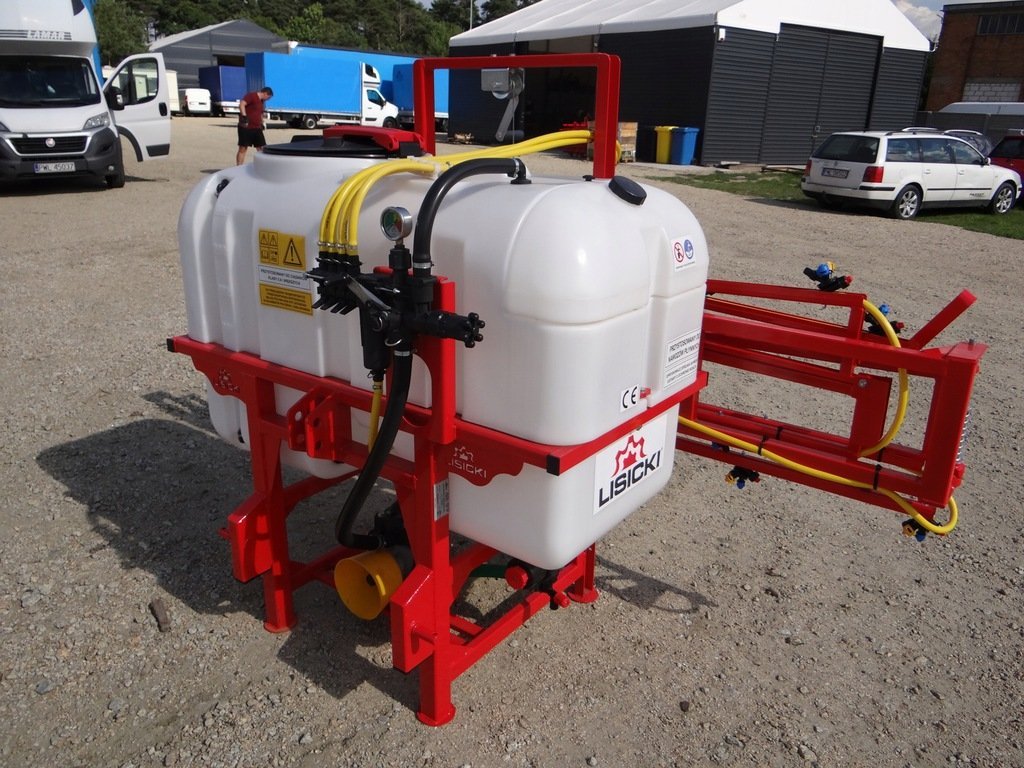

Stoję przed zakupem opryskiwacza na swoje gospodarstwo i szukam opinii posiadaczy tych wszystkich które są pokazane poniżej. Jakie są ich wady i zalety. Jak na razie najbardziej się skłaniam w stronę lisickiego ale chętnie posłucham waszych opinii o wszystkich markach poniżej. Ciągnik jaki by z nim współpracował to mf 255
Na 20 hektarow to kupic jakis uzywany pilmet 1000l ciagany i spokuj a za 12 tys to w ladnym stanie mozna nawet wyhaczyc. Sam posiadam 1200l tylko ze ja nim 60 pryskam i sobie chwale

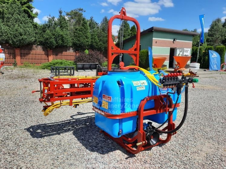

Jeżeli opryskiwacz ma posiadać belkę 15 m to rzeczywiście można szukać wersji 500 l , przy belce 12m do  MF 255 wersja  600 l  będzie lepsza. Co do samych opryskiwaczy tylko Tolmet i Biardzki mają wysokie wieżyczki - przydatne do rzepaku. Pompy Tolmet-a( Tolveri ) nie mają pochlebnych opinii ale dużym plusem  jest płaski i szeroki zbiornik lepsza stateczność ( maszyny  foto 1 i 3) .   Warto jeszcze wziąć pod uwagę wyposażenie - rozdzielacz stało ciśnieniowy , głowice obrotowe , pojemność rozwadniacza , jakość powłoki antykorozyjnej ( pod RSM) .Ponadto przy 600 litrowej beczce można zaoszczędzić trochę czasu ( w stosunku do 400-u) i nie zawsze trzeba lać do pełna. Osobiście mam Tolmet 600/12 ,nie zawsze robię opryski większym ciągnikiem ,a gdy  30-tką to wlewam 480- max 500 litrów i daje radę.😁 Opcja druga ,hak kolega wyżej nadmienił - wersja ciągana 12- 15 m.

No właśnie pola mam porozrzucane, jak na razie czasu średnio jest bo jeszcze w trakcie nauczania. A co do zagranicznych to na początku była taka opcja żeby kupić np. hardiego 1000l 15m zawieszanego ale dopóki nie mam przystosowanego siewnika pod ścieżki to jestem zmuszony kupić mniejszy pod mniejszy ciągnik
