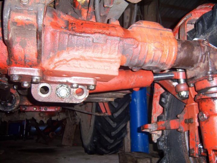

Witam. Sporo podglądałem na AF jak zamontować siłownik i udało się, działa rewelacyjnie w porównaniu ze starym wspomaganiem. Tylko muszę jeszcze podgiąć drążek tak jak to pokazał mrcase85 bo przy maksymalnym skręcie kół opiera się drążek.
A siłownik zamontowałem tak.
Nie było żadnych otworów, wszystko musiałem wymierzyć ustawić wiercić i gwintować. Materiał jest w miarę łatwy do wiercenia jak również spawanie migomatem szło bardzo fajnie-spawa się jak normalny metal.
O jak widzę sworznie siłownika masz "cienkie"? Sprawdź czy bedą pasowały do dźwigni. Bo mam na sprzedaż grube, albo zamienię się z kimś na cienkie

Sworznie są "grube", myślałem o takim przerobieniu ale nie podoba mi się zostawienie tych 2 drążków (kolejny element do luzu).
Uważam że różnica będzie odczuwalna bo na starym układzie to zależało od humoru ciągnika.
A nie można by ich zespawać na środku kawałkiem rury a wywalić tą dźwignie ?
Jeżeli tak zrobisz to nic to nie da bo drążek się nie zmieści, widać gołym okiem że te wąsy są inaczej wyprofilowane.
Można to zrobić jeszcze inaczej, obniżyć stożek w sworzniu na tokarce bo one są rozbieralne.
I jest jeszcze do tego miejsce, co widać na załączonym zdjęciu : sam1526u.jpg .
Dokładnie. Przy krótkich wąsach starego typu ie da się założyć jednego drażka bo nie przeleci koło mostu i wału napedowego zdaje się. Ale można bu pokombinować i ŁADNIE wyprofilować drążek. Może by się dało. Star 266 miał podgięty a przednie koła przenosiły jeszcze wieksze obciążenia niż w mtz-cie i nic mu nie było.
