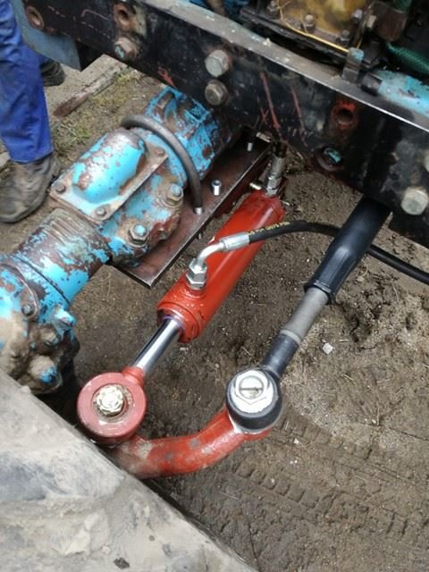

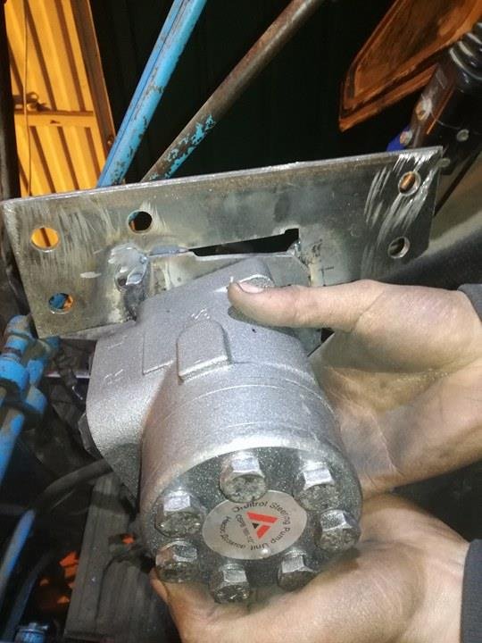

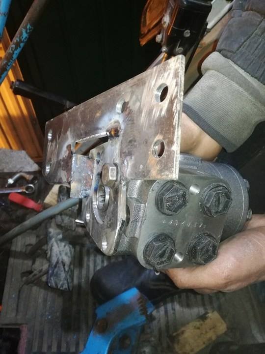

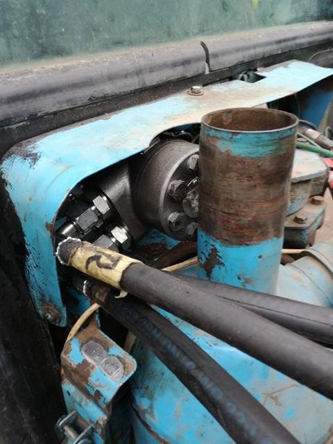

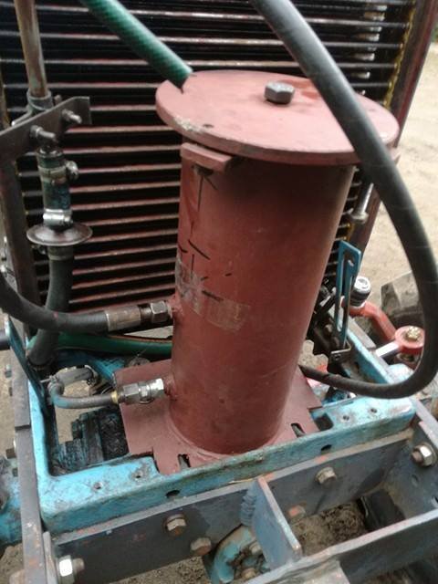

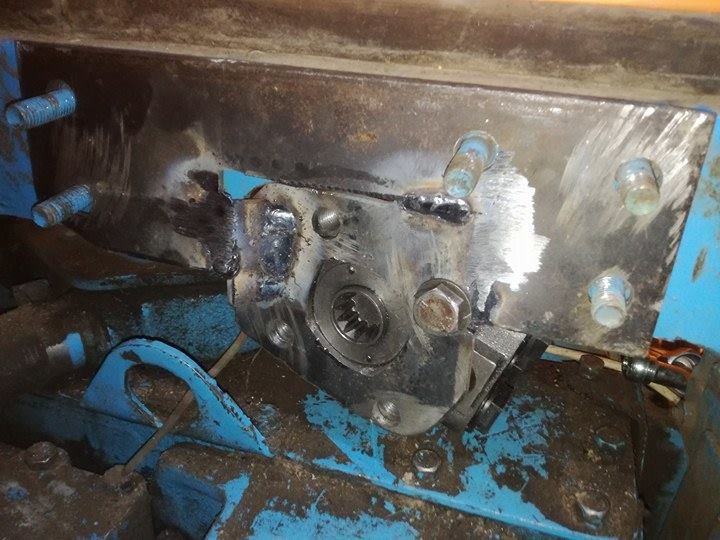

a więc tak.głównie chodziło mi o to ze mtz miał bardzo czuła kierownice przy prowadzeniu na szosie ,po wykasowaniu wszystkich możliwych luzów było chyba jeszcze gożej .Pompe jak napisałem wyżej założyłem nsz 14 chodziło mi o tura na orginalnej (nsz10) cieżko sie kręciło, trzeba było gazowac. Sprawe rozwiązał zawor rozdzielajacy (nie wiem czy to fachowa nazwa)poprostu zasilanie z pompy podłonczone jest z góry do zawora z jednej strony na samym dole jest wyjscie na orbitrol (srednica otworu  przepływu oleju jest Fi 3 mm) z drugiej strony jest na przelew . narazie mam prowizoke jak zrobie mocowania to wstawie fote .
My dziś się bierzemy do zakładania. Zbiornik gotowy chwyt gotowy tylko pod kierownicą zostało zrobić uchwyt na orbitol ale to już kolega z af będzie to mi robił :) Jak się spisze nowe wspomaganie to dam znać wkrótce :)

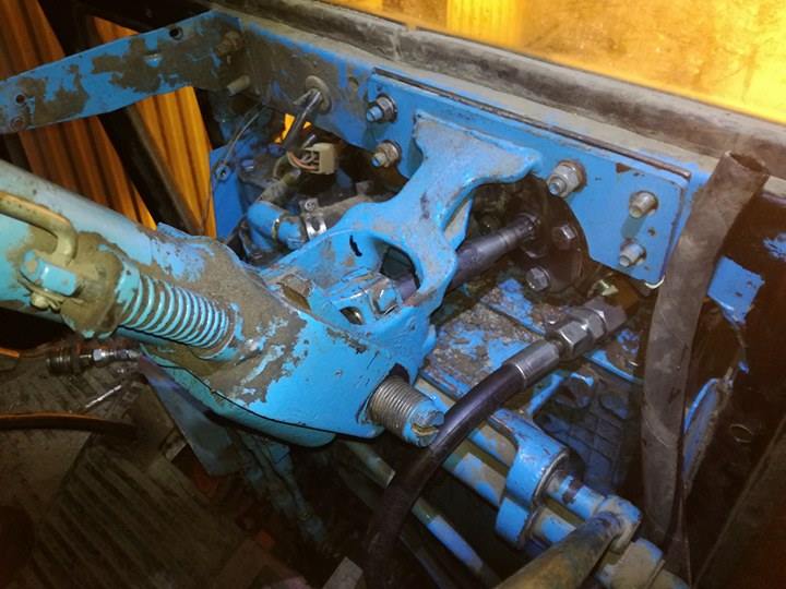

Dziś uruchomione wszystko. Działa super. Kręci się paluszkiem. Jeszcze tylko kosmetyka tam przyszlifować przyciąć i bedzie git. Zdjęcia jakby ktoś chciał przerabiać a nie ma pomysłu. Tak to wygląda. Uchwyt siłownika trochę się przytnie i zeszlifuje ale ważne że spełnia zadanie.
