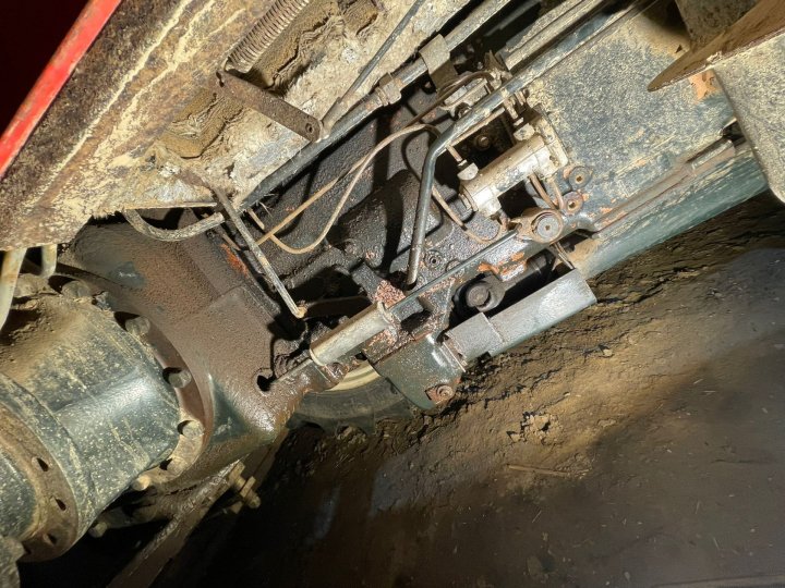

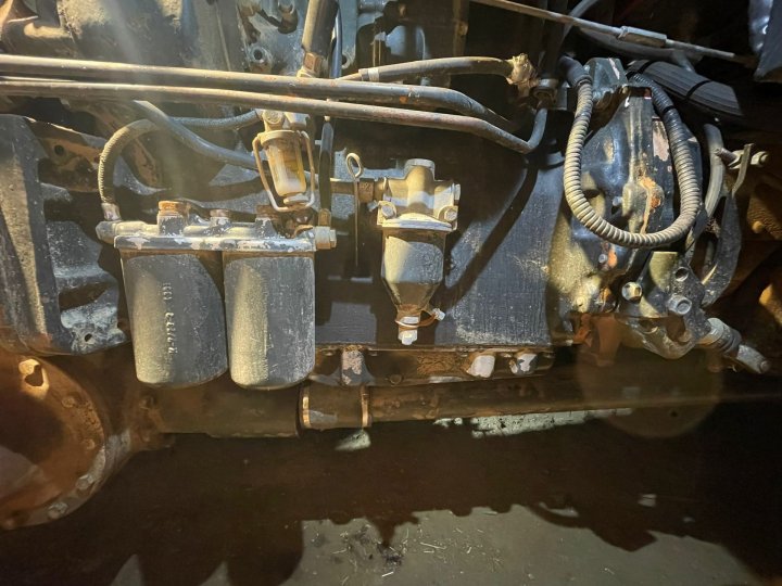

cześć mam zetora 7745 z finlandii, przyjechał bez pneumatyki a przydała by się do przyczep, znalazł by się ktoś kto się na tym zna i podpowiedział co kupic? jak ugryźć temat ? chciałbym mieć komplet gotowy do założenia, patrzyłem to co jest na internecie ale jakoś mi sie nie zgadza z tym co jest u mnie
Sprężarkę ma, odolejacz ma, potrzebny będzie jeszcze regulator ciśnienia, zbiornik powietrza, zawór hamulcowy, szybkozłącze i rurki i  cięgiełka z katalogu do zmontowania tego wszystkiego, głównie zaworu hamulcowego z wyrównywaczem ciśnienia, bo przy Zetorze to trochę inaczej działa niż np, w C-360. Części idzie dostać, tylko trzeba po numerach poszukać. Żadnej filozofii w tym nie ma, jest jak najbardziej do ogarnięcia. Katalog i  jedziesz po kolei co masz a czego nie masz i kupujesz i montujesz.
Najlepiej zacznij od zestawu dedykowanego do Zetora 7745, znajdziesz takie z kompletem przewodów, zbiornikiem i zaworami. Warto zerknąć na fora rolnicze, tam często ktoś podpowie, co dokładnie pasuje. Jak masz coś nietypowego, to może być kwestia przeróbek – lepiej upewnij się u lokalnego mechanika.
Wstępnie patrząc po zdjęciach to wygląda na to, że podstawa pod wyrównywacz ciśnienia się różni, w wersji z hamulcami jest dłuższa i na dospawane widełki na dźwignię, która steruje zaworem hamulcowym, prawdopodobnie też sam wyrównywacz od części hydraulicznej hamulców jest do wymiany wygląda na 69112607 a do sterowania hamulcami pneumatycznymi potrzeba 70116830. Szczegóły układu na filmie, do samych  hamulców pneumatycznych trzeba by było pominąć część sterującą sprzęgłem 2 stopnia, zaślepiają otwór z tyłu zbiornika.
Brakuje rurek,zaworu hamulcowego, cięgien i pewnie butli choć na zdjęciu nie widać najlepiej jakbyś zadzwonił do agrozeto Kalisz i powiedział dokładnie od jakiego momentu ci brakuje oni by Ci skompletowali.
Tu na filmie gościu też nie do końca zamontował oryginalne części, ten drugi zawór za butlą oryginalnie to jest podobny, ale nie taki jak ten, ten jest od np, 60-tki tak zwany "psikacz" oryginalny jest zaślepiony otwór "psikający", albo w ogóle bez otworu i kto wie czy nie ustawiony na inne ciśnienie. Autor tematu ma odolejacz z zaworem i tylko ten wystarczy na samo hamowanie przyczep.
